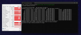

An die Leute hier mit Ahnung. Sind diese Werte für die "günstige" Pulse XT in Ordnung? Ein paar Seiten weiter vorne hab ich jedenfalls mal bessere Werte bei niedrigerer VRAM Temp gesehen ...
Bei mir geht VRAM auf 90° - dann fällt der Wert unter 10.4 im Test ... In Spielen werden allerdings nie die 90° erreicht, dort meist 82 -84°
War die vor dem Test kalt, dann ja ist normal. Wobei bei. Mir der so um 10 bis 15 GB abfällt. 90 grad Hab ich auch auf meiner sapphire und die ist teurer...
Nein nicht gut, Speichertakt etwas absenken. Die leistung degradiert bei steigender Temperatur. Ich denke mit 20Mhz weniger bist du on Track.
