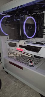

Ich hab heute die RX 9070 Sapphire Pure bekommen und bin schwer begeistert. 729,- bei NBB.
Hatte ne RX 7800 XT Nitro+ und der Sprung ist jetzt nicht riesig, hatte aber Bock.
Die Karte ist megaleise und hat in Stalker 2 häufiger die 3300 Mhz erreicht. FSR 4 sieht für mich auch besser aus.
Die Temps sind lächerlich. Und Undervolten ging prima.
Wenn ich die 7800 XT noch für 400 Verkauft bekomme ist meine Welt i.o.
