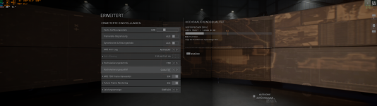

Also AMD FSR kann man einstellen allerdings steht da nicht um welche Version es sich handelt.
Ja genau das.
Im Treiber kann man aber auch kein FSR4 aktivieren.
Also stimmt irgendwas nicht.
Entweder hat BF kein FSR3.1 oder AMD hat Mist gebaut.
Die Aussage ist und war ja schließlich : jedes Game mit FSR3.1 kann über den Treiber FSR4.
Leider ist FSR4 aber wirklich nicht inbegriffen. Was ich nicht nachvollziehen kann. Angeblich soll BF6 FSR3.1 integriert haben, ebenso gab es einen neuen Treiber mit BF6 Beta Unterstützung also müsste es möglich sein. Ist es aber nicht.
In den Releas-Notes hat der Treiber eine allgemeine Unterstützung, die für FSR 4 wird aber nicht erwähnt.
Ist so richtig.
Ich geh von der marsch Route aus die gesagt wird: laut AMD soll in jedem FSR 3.1 Game über den Treiber FSR 4 möglich sein.
bf6 hat angeblich FSR3.1:
Heißt für mich, da es nicht geht, irgendeiner hat gepennt.
