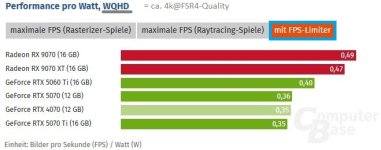

mit Fps-Limit und FSR4-Quality ist halt die 9070(xt) sehr sparsam unterwegs
bei CB gerade neu getestet in TLOU 2
