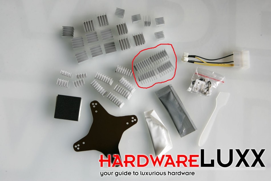

Hab diesen Wärmeleitkleber benutzt und mit normaler MX-2 Wärmeleitpaste gemischt sonst klebt das Zeug zu heftig, soll ja im Notfall auch wieder ab gehen, da der G1 Wärmeleitkleber vergriffen war.
Was hast du für Kühlerchen genommen?
Weil bei manchen Kühlertests, so auch bei HWLuxx haben sie für meine Verhältnisse die falschen SpaWa Kühlerchen genommen.
Ich habe diese genommen, da diese aufgefächert sind und deshalb eine höhere Fläche haben, was der Kühlleistung sicherlich zu Gute kommt.

AW: AMD Radeon HD 7900/7800 Series Overclocking/Undervolting-Thread
Ich hab die direkt neben an genommen wie es in der Anleitung stand.
Die haben aber die kleinere Kühlfläche, wenn du Platz für die anderen hast dann nimm die aufgefächerten.:ugly:
Bezüglich VRM -> Wiki kurz engl. für SpaWa:ugly:
