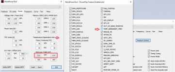

mooore Volt bekommst Du nur über TDV, aber die liegen dann "fast permanent" an
fürs Idle kann man mal probieren den Abstand so einzustellen, das auf dem Desktop wieder Ruhe ist
(in ULV gibts dafür ein eigenes Offset)
Ich such mir mal Dein Bios raus und mach nen Vorschlag mit 1225mV.
TDV muss zuerst in FeatureControl aktiviert werden.
Wie das ganze dann zu 300W passt ist ne ganz andere Frage, ... evtl. sind dann eher so 320...330...350W minimum erf.
damit die Takt/volt-Kurve net total über die hohe Spannungsvorgabe staunt. Aber es ist ja noch etwas Luft bis ca. 90°C
Hotspot. (Alles nur bezogen auf NfS Unbound, was evtl. sparsam genug boostet)
Sehr sehr gerne digger! Dank dir vorab.
Bios anbei.
