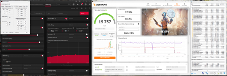

Zeitweise hat nun eine rx6800 in meinem system Platz gefunden
Wie funktioniert da Undervolting?
Kann ich nur die maximal Spannung festlegen ?
Ich würde einfach gerne weniger verbrauchen aber auch keine Leistung verlieren
Falls Du nur das Treiberpaneel benutzt, geht i.d.R. ein Offset von 75...73mV.
1025-->950...952mV
Dann den passenden stabilen Takt <2475MHz suchen. (>2500MHz wäre schon ein seeehr guter Chip)
Mit MPT gäbs zusätzlich noch Einsparpotential beim SOC + Vram und fclk :
SOC 1000MHz@975...950mV (Chipabhängig)
Vram 681/1250mV sollten bei 2066MHz+FastTiming dicke reichen
fclk 1450 und fckboost 1000 sind 24/7 mit fps-limit meist genug()
(etwas weniger fclk hilft u.U. manchen Chips beim OCen um so ca. 5-10MHz stabiler zu bleiben und ist sparsamer)
Vermutlich werden trotzdem die vollen Watt gezogen, aber man könnte mal beim PL auf -6...-8% runtergehen
ohne Leistungsverlust, weil das UVen gut kompensiert.
Ich muss ja nicht soviel MHz reinknallen
2475 wäre ja schon sehr hohes oc
Es geht einfach nur um Strom sparen
Glaube Standart liege ich bei 2174mhz
Bei so nem niedrigen Takt geht bei DaHell sogar mehr Offset! ... und 150W im MPT reichen dann für Ihn
(der Kollege hat aber auch nen Golden Chip!)

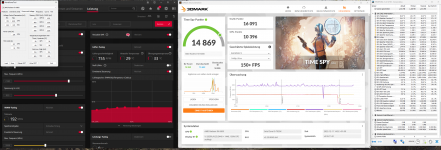

Da es immer wieder unterschiedliche Angaben gibt, würde es mich mal interessieren welche TGP deine stock RX 6800 anzeigt.
Lau CB sind es ja 205W....mit der Möglichkeit das PL um 15% zu erhöhen.
Müsste gleich mal nachschauen aber es waren keine 205
Wenn ich mich Recht erinnere waren es 203

Das höchste was ich gestern geschafft habe war 15733 Punkte in time Spy
Nur fast Timings schaffe ich nicht da kommt immer ein Error im zweiten Test
Das ist mit 160W mehr als ausreichend....weit mehr als Du mit einer 300W RX 6700 XT/6750 XT je erreichen könntest.
