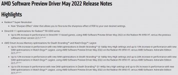

Mit dem "6950 Beta Treiber" und unter DX11? Ja, da steigt ENDLICH die CPU "Last" - aber auch die FPS ;).
Neue Karten, 5800x3d, Ryzen 5xxx für nahezu alle AM4 Boards reichen AMD wohl als abschied Feuerwerk nicht, jetzt wird sich wohl auch richtig von DX11 verabschiedet. ;)
