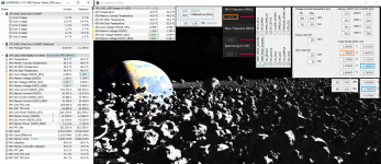

Habe gestern den 360 verbaut und im Peak 410W gehabt.
Temp HS 95°C

Bei den Peaks sollte man dazu sagen, das Darkearth vom UWP-Treiber mit dem "anderen" Sensor für
ASIC gesprochen hat, der erstaunlicherweise ähnlich wie beim Oszi von Igor die "echten" Peaks einfangen kann.
(die extra Watts kommen dann kurzzeitig von den Kondensatoren, ...HoldUpTime+PowerGood beim NT)
Also kein Grund zur Besorgnis. Die 25k Score bei Shirkan wurden mit offenem PL (475W asic)
auf ner Ref@h2o erzielt. Durchnittlich wird eh nur ca. 410W gebraucht.

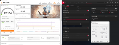

Wollte gestern Nacht noch paar runs max OC testen und nach 2-3 runs hats mir mein Windows zerschossen^^
Musste den shiet zurücksetzen usw. Wenn ich mir aber anschaue, dass die besten erreichten Scores mit H2O und offenem PL gerade mal ~10% über meinem "Luschen-Score" liegen, sehe ich irgendwie nicht bzw verspüre ich nicht wirklich den Anreiz die Karte so dermaßen zu quälen, um diese kleenen 10% zu verkleinern. H2O + offenes PL muss ja schließlich was bringen und 10% Differenz ist zwar nice to have für Benchlisten... Mich ziehts wieder in Richtung 110-130W^^ (Vor allem zerschieße ich mir da nicht mein Windows :D ) Dennoch Gratulation an alle fleißigen Bencher.
Hier noch mein letzter run bevor Windows zerschossen wurde :ugly:
