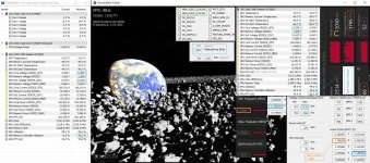

Jmd noch mit konkreten Tipps, wie ich die 16k knacken kann mit 110W?
Hier, falls ihr es mal nachstellen wollt.
Edit: teste mal 800 mV min max soc.
Edit 2: Lief durch 10 Punkte weniger, habe aber das Problem, dass fast die ganze Zeit die 110W nicht anliegen, sondern zu ca 80% immer bis zu 5W drunter, wie bekomme ich die 110W permanent anliegend? (Ist auch beim Grafik Test 2 der Fall, obwohl die Karte deutlich unterhalb der Max möglichen taktrate taktet, will sie nicht höher takten bzw das Power Limit ausnutzen). Spannung erhöhen?

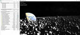

15951 erreicht mit deinen Tipps, aber auch hier lagen die 110W nicht dauerhaft an, besonders am Anfang von Grafiktest 2...
Hier schau mal:
Fehlt nicht mehr viel XD

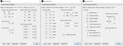

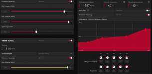

BTW hier die final Settings für 110W für UV Liebhaber^^
