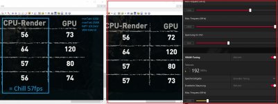

Der erste run läuft deutlich leichter durch als der 2. Hau einfach mal immer weiter +10mV oben drauf, bis es läuft. Klar vermasselt das einem die Scores wenn der erste Test mit deutlich weniger Spannung läuft...
Beim Spielen mit Chill wird das o.g. Problem noch deutlicher, weil HAGS anscheinend seeeeeeeeeehr sparsam ist!
(kann also durchaus sein, das Apollo am Ende vom Laden von GT2 mit zu niedriger GFX-Spannung crashed)
Bei mir wird beim Gamen@Chill die im MPT eingestellte minGFX netmal erreicht !!!!
eff.GFX = 875mV < minGFX 881mV, ... werde wohl evtl. die minGFX nochmal erhöhen im MPT !
Wieso der minTakt net eingehalten wird ist schwer zu sagen, ...komisch! (x)
(da ich ja sparsam+kühl+leise priorisiere, ist DeepSleep für GFX+SOC allowed, 24/7 Vram läuft mit "ohne" MemScaling,
was die Mem Spannung auf dem niedrigen Wert hält = instabiler! , würde ich nur ner 6800nonXT-2020FT empfehlen)
Da habe ich auf jeden Fall wieder genug zu testen! (um ein Gefühl dafür zu bekommen)
(übrigens hat man dann CPU+GPU tgp <<200W = crazy)
(x) Weiss net ob Chill in dem speziellen Fall von SoTR den min/maxTakt außer Kraft setzt!?
Selbst wenn ich auf ein unmögliches Setting=maxTakt 2600 wechsel, bleibts gleich/stabil.
oder z.Bsp.
RoTR-Bench läuft Damit auch durch. Könnte evtl. noch sein, das jetzt nur noch minTakt500+maxTakt 2475 aus
dem FrequencyTab gilt!? (weil Irgendwas in der Radeonsoftware inkompatibel ist)
Aber sobald ich die Spannung im WM senke wirds instabil, who knows.
In RoTR auch wieder das Auf+Ab beim Takt, was durch DeepSleep kommt.(siehe Bilder )
