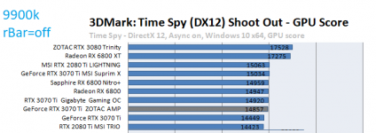

Mit dem Score@9400F-50W ohne rBar/SAM kann ich ganz gut leben. (z.Vgl.guru3d@9900k ohne rBar, mit besserem Ram)
Ist ja auch ein seeeeehr sparsames Setting avg190-220W asic, quasi maxUVen for Techies. (i like MPT-Tweaks)
(wenn man bedenkt, das ne 3080 ca. 320-335W verbrät, puuh!)
