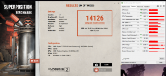

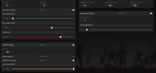

So habe jetzt mal ein bisschen mit meiner 6900xt Ref rumgebastelt / undervoltet.
Zielsetzung war die kleine soweit mit angezogener Handbremse zu betreiben das ich ein Setting finde das mir in Warzone (WQHD) 130-140 FPS garantiert aber trotzdem beim nächtlichen Mining (Hobby) nicht zu heiß wird.
Bisher habe ich nur Wattmann verwendet. Ob ich noch MPT nutze muss ich mir noch überlegen... irgendwie noch ne Innere Ablehnung..
Bis jetzt Stabil:
Max Frequenz: 2100
Voltage: 1100
VRAM: 2100 (Fast Timings on)
PT: -10%
Verbrauch: 165-170 Watt
Für Warzone mit meinen Einstellungen mehr als Ausreichend. Temperatur beim Mining liegt bei 60C Allgemein und 70C HotSpot. Lüfter ca bei 60%.
Wie testet Ihr eure Settings ob Sie stabil sind? Würde gerne noch schauen ob ich mit der Voltage weiter runter kann oder eventuell noch den Ram bisschen hoch setzen.
Immer wieder Warzone starten und abwarten ist nicht für das Homeoffice nebenher geeignet :D
So konnte den VRAM noch auf 2150 erhöhen ohne Abstürze.
Sobald ich an der Voltage nur 25mV wegnehme bekomme ich keinen Superposition ohne Absturz hin.
Sieht dann jetzt so aus. Sind die Werte in Ordnung?
2 Bildschirme hängen dran und SAM aktiviert. Keine Ahnung ob das einen Unterscheid macht.
