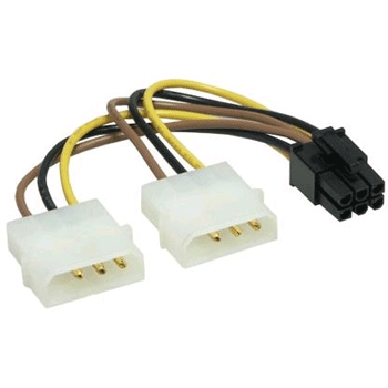

Du meinst über zwei Molex Stecker?
Nee, er meint schon S-ATA; wie hier diesen
Nur denke ich nicht, dass das funktionieren wird!
So einen Adapter kenne ich gar nicht.
Ich habe immer nur die im Kopf:
Genau Stefan, diese Adapter waren gemeint. Also rate ich ihm von diesen Adaptern schon einmal ab.
