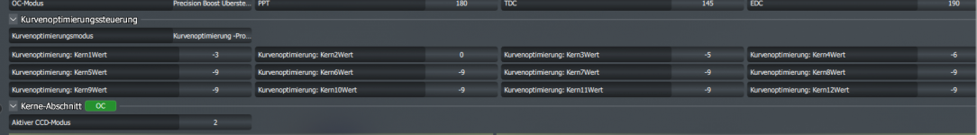

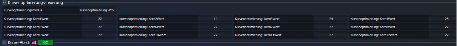

Hier mal meine Ryzen Master Werte und die, die wirklich 100% stabil sind:
Danke für Deine Werte! Wenn so ein Kern z.B. bei einem Lade-Screen abschmiert, würd ich das irgendwie merken? Oder legt sich der dann einfach schlafen?

Man merkt das auf jeden Fall z. B. Bluescreen, Sound weg, Bildschirm Schwarz, anderweite "Hänger",
aber auch RAM oder Interconnect Fehler können durch ne instabile CPU kommen.
Um zu sehen, welcher Core verantwortlich ist braucht man aber nen WHEA Fehler also nen Bluescreen.
Im Eventviewer kann man dann sehen, welcher Core verantwortlich ist:
Denke mal, das wird bei Ryzen 7000 ähnlich sein - aber ohne Gewähr.
