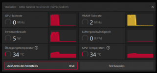

Habe mal in der AMD-Software weiter reingeschaut. Es ist doch nicht normal, dass bei jedem Durchlauf nach 20 Sekunden alles einbricht?
Der Stresstest im Treiber läuft nur einige Sekunden, das ist normal.
Ich denke, AMD hat wieder mal einen Bock geschossen.
Der neueste Treiber steigt bei meiner RX 6700 XT auch mit einen Timeout aus.
Zurück auf die Version 22.11.2 und der Test läuft ohne Absturz durch.
Das könntest Du mal testen.
Ich tippe auch auf versemmelten Treiber.

Der Stresstest läuft jetzt aber länger als 20 Sekunden. Wollte gerade bei 40+ Sekunden einen Screenshot machen, da kam der grüne Bildschirm...
Der Stresstest ist tatsächlich irgendwie anders als sonst jetzt.
K.A. ob das beabsichtigt ist.
