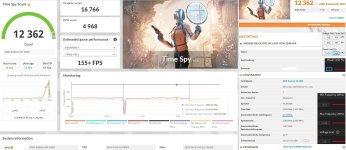

@RX480 @Gurdi @Hannesjooo & Co. – hier eine voll optimierte Radeon RX 9060 XT 16GB (Asrock Steel Legend) @ ~200 Watt Boardpower, -130 mV, Speicher @ 2.830 MHz.

Danke für die Werte. Die GPU dürfte schon recht nah am Taktlimit laufen und demnach wohl verhältnismäßig wenig Potential haben. Bin trotzdem mal gespannt was so geht. Du hast die Asrock benutzt richtig?

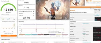

(just for fun, getestet, was ich für Takt@191Wtbp in der Score-Range von Raff so brauche)

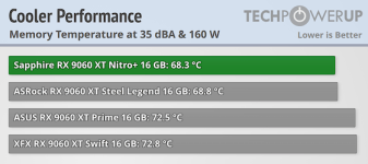

Der Grund warum man XFX manchmal als "schlecht" bezeichnet weil die Jungs eben die Lüfter höher drehen lassen.
Kann ich absolut nachvollziehen.
Die Asus Prime 9070 die ich hier hatte war locker flockig über 80°C beim VRAM. Schön das die 9060 hier besser abschneidet.
Aber gut. Ich beobachte den Markt weiterhin. Bisher nichts brauchbares dabei.
Bei Temps. immer aufpassen, ob es sich um ein Standardmodell handelt oder mehr Watt bei nem
OC-Modell.
Eigentlich müssten Temps normiert bei gleichen Watt und 30dB gemessen werden.
182 W fände ich ideal, weil man dann den Bezug zur AMD-Folie vom Launch hätte.
(35dB bei 160W hat noch soviel Spielraum bis 84...85°C Memorytemp, würde Keiner so 24/7 nutzen,
ausgehend von den 9070ern würde auch ne eigene Lü.kurve mit 89°C memorytemp ausreichen, bis 94°
halte ich nicht für so günstig, falls man den Vram OCen will)

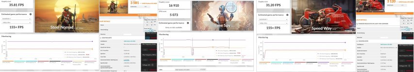

Und "Steel Nomad"? Hängt die GPU da auch stark im PL? (ich vermute mal, ja)
Das könnte von der Architektur abhängen, may be RDNA4 ist etwas anders als meine olle RDNA2.
Weil das ne interessante Frage ist, mal SNvlk. vs TS vs. SW vgl. bei gleichen Watt:
(SN= 4k vs TS= 1440p vs SW= 1440p)
Und der wirklich dumme alte TS ist für meine Graka am ungünstigsten, hängt stark im PL.
(Taktverlauf anschauen)

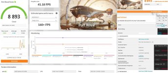

der Vollständigkeit halber, in PR würde das Setting den höchsten Boostclock schaffen, kurz an einer Stelle
Wer bloss mal sehen will, was überhaupt geht, kann natürlich mit light load ala Gravity schauen.
edit:
der 25.6.2 läuft auch ganz gut, ... bin mal gespannt, was Raff mit neuen Treibern so schafft, ... die alten Scores
im PR sind z.T. noch unterirdisch
