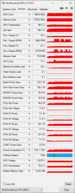

Mist, der zeigt dir also keine Speichertemperatur an?

es hilft nur wenn ich Power auf 60% setze dann bleibt die kühl und ist immer so bei 95-98 hot spot

nein im IDLE läuft die auf 30-35 grad.. sobald aber spiel gestartet wird.. so nach 2-3 min hat sie über 100 grad
