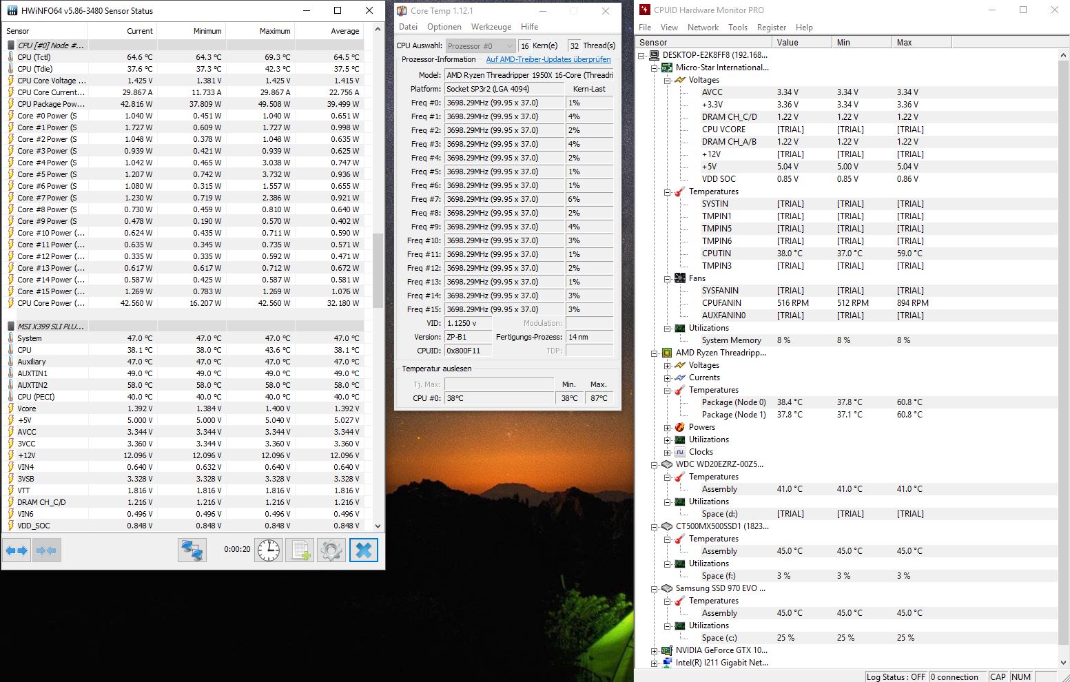

Endlich konnte ich mein neues System für die Arbeit fertigstellen (Photogrammetry).
Es ist ein 1950X welcher durch eine Enermax 360 TR4 gekühlt wird.
Diese wurde in der Front montiert und zieht Luft ins Gehäuse. Oben am Gehäuse sitzt ein 140mm und ein 120mm Lüfter welche auch Luft ins Gehäuse blasen, welche dann über einen 120mm hinten ausgegeben wird.
Das Gehäuse ist Enermax [FONT=opensans_regular]EQUILENCE.[/FONT]
Allerdings pendelt die IDLE Temperatur immer irgendwo zwischen 45 und 55 Grad, was mir selbst bei einer Raumtemperatur von 31 Grad etwas hoch scheint ?
Vielleicht täusche ich mich auch.
Meine Werte beziehe ich aus AMD's Ryzen Master Tool. Es wurde nichts übertaktet.
Die Wärmeleitpaste ist von Noctua, die NT-H1.
Also was sagen die Profis dazu ?

Die Idle-Temperatur kannst du komplett ignorieren, einzig die Temperatur unter Last ist interessant.
Solange die CPU unter Last nicht drosselt oder abschaltet kann man aber auch die tatsächliche Temperatur unter Last relativ problemlos ignorieren.
was hast mit der kleinen Wakü und einem 16-Kerner erwartet?
Ich hab eine vergleichbare Config und ganz ähnliche Temps. Das is beim TR vermutlich normal.
@markus1612
Ne unter Last ist alles super. Da hält er die 3.7 und geht auch mal höher. Ich habe gestern mehrere CineBench und Aida64 Stress-Tests gemacht. Alles kein Problem für ihn.
@shootme55
Ich hatte wohl noch meine alten Intel Temperaturen im Kopf. Aber klar, der 1950X hat ja schon einen TDP von um die 180W. Ich glaube ich bin da eher Übervorsichtig.
Hast du den PC auf Höchstleistung gestellt? Der scheint ja nicht in den Idle Takt zu gehen weshalb er im Idle auch so heiß wird.
Ufff.... Nicht das ich wüsste jedenfalls. Kann ich das irgendwo sehen ?
Also ich habe weder in der Software noch im Bios was angepasst. Nur das XMP Profil vom RAM geöffnet. Aber das war vor 2 Minuten.
Oder meinst du die Windows Settings ?
Die stehen auf "Für AMD Ryzen ausbalanciert".
Die Temps sind normal. Verhält sich bei bei mir genauso. Nur was den Min-Takt betrifft, ist es ein wenig komisch. Wenn das Energie Schema auf "Ryzen ausbalanciert" steht, müsstest du einen Min-Takt von 2.2GHz haben.

Viel kann er nicht rausholen. Wenn bald wieder eine Raumtemperatur von 20 Grad vorherrscht, wird die Idle Temp bei 35-40 Grad liegen. Durch Lüfteroptimierung kann er vielleicht 5 Grad rausholen.
Ja die Lüfter Optimierung hat so 3-4 Grad gebracht. Macht so wohl auch ein wenig mehr Sinn.
Wenn ich zum normalen "Ausbalanciert" Modus wechsel taktet er auch wesentlich mehr runter. Sprich um die 2.2Ghz, was mir irgendwie richtiger erscheint. Trotzdem geht er wunderbar bei Vollast auf 3.5 -3.6 Ghz hoch.
