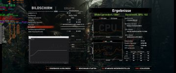

ich habe seit ein paar Tagen endlich eine 3080ti im Rechner verbaut, und seitdem wird mein PC relativ heiß. Zuvor hatte ich noch meine Titan X von 2015 verbaut und hatte keine Probleme, habe aber auch keine so anspruchsvollen Spiele gezockt da die Titan X diese nicht mehr ordentlich geschafft hat. Als ich meine 3080ti bekam konnte ich endlich RDR 2 in voller Pracht genießen, dachte ich..... Ich habe schon in anderen Spielen gemerkt dass der Rechner lauter wird und auch etwas wärmer war aber nicht sonderlich schlimm, immerhin erzeugt die 3080ti auch ordentlich Abwärme. Also wollte ich mal die Temperaturen im Auge haben und habe RDR 2 gezockt.
Die 3080ti ging nicht über 75°C die CPU hingegen stieg schnell auf ca. 80 - 85°C an und und nach längerem spielen war die Temperatur eher um die 90°C. Maximal Temperatur die ich gesehen habe waren 96°C. Nach einer Stunde zocken fror das Spiel ein und der PC hat sich ausgeschaltet.
Folgendes habe ich schon gemacht: Ich habe meine Hardware wieder in mein altes beQuiet Silent Base 600 verbaut, darin sind 2 140mm Lüfter vorne und 1 120mm Lüfter hinten. Ich habe den CPU Kühler abgeschraubt und zur Sicherheit neue Wärmeleitpaste drauf gemacht. Ein BIOS Update habe ich auch durchgeführt. Danach habe ich wieder RDR 2 getestet und die Temperaturen überprüft, wieder ging die Temperatur der 3080ti nicht über 75°C. Die CPU blieb eine weile bei 75 - 80 °C stieg dann aber auf ca 84 - 87°C an und hielt sich auch in diesem Bereich. Maximaltemperatur die ich gesehen habe waren einmal kurz auf 89°C. Ich habe 2 x 1 1/2 Stunden am Stück gespielt und der PC hat sich nicht ausgeschaltet.
