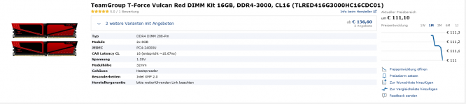

Ok, habe mich jetzt zu einer Ramerweiterung auf 32gb entschlossen. Da meiner aber ziemlich teuer war und ist suche ich nach einer guten, aber dennoch günstigeren Ergänzungsalternative.
Habe aber null Ahnung, worauf genau ich da achten muß.
Könnt ihr mich da beraten ? ...im Screenshot seht ihr genau den Ram, den ich schon verbaut habe...
  • Screenshot 2021-08-20 at 06-50-27 TeamGroup T-Force Vulcan Red DIMM Kit 16GB, DDR4-3000 ab € 1...png
Im Idealfall solltest du zwar die gleichen nehmen die du schon hast, aber ansonsten hätten die hier gleiche Werte wie deine jetzigen, aber deutlich günstiger.
