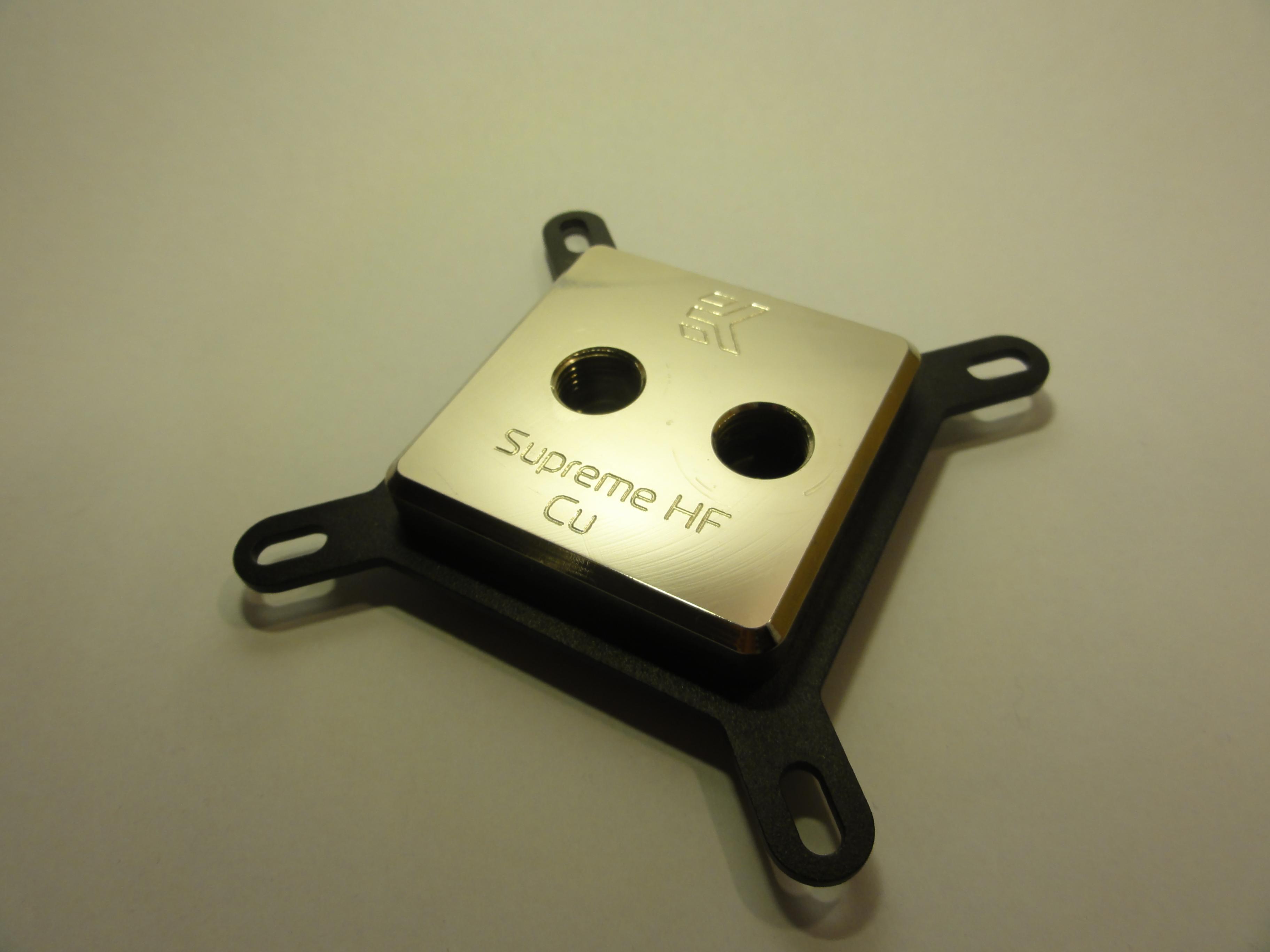

Also laut Gnome passen auf den Cpu Kühler keine geraden 16/10mm Schraubanschlüsse.
dsc02348-jpg.495233
