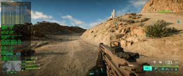

Das ist mir bewusst, nur hatte ich im Kopf das die Differenz nicht zu hoch sein sollte. Weiß nicht, ob das bei Skylake war oder ich die GPU/Hotspot im Kopf habe und jetzt eben im Bezug auf Anpressdruck, Contact Frame etc..
Auf deinem Screenshot sehe ich keine Differenz von 14 °C.
Die maximalen Temperaturen darfst du nicht beachten, da diese Werte mit einem Spitzenwert immer mit einem höheren Wert übertroffen werden und dieser Wert dann auch nicht mehr abnimmt, obwohl es nur gelegentliche Temperaturspitzen sind. Es wird dir daher nur angezeigt, was für eine max. Temperatur mal angelegen hat.
Daher darfst du nur die aktuellen anliegende Temperaturen der einzelnen Kerne dazu als Vergleich nehmen!
Die einzelnen Kerne werden auf deinem Screenshot mit 0 - 13 aufgelistet.
Was @chill_eule geschrieben hat, kann aber unter Last dennoch vorkommen. Zum Beispiel ist in diesem Screenshot von mir gut zu sehen, wo nicht alle Kerne gleich hoch belastet sind und daher auch Temperaturdifferenzen entstehen.
In diesem Beispiel werden sogar alle Kerne mit genutzt und es gibt Spiele, die nicht alle Kerne mitnutzen.
Stimmt leuchtet ja auch ein, habe mir mal die Auslastung der Kerne angeschaut und das passt das einige Kerne, die wärmer geworden sind auch eine höhere Auslastung in Max. hatten.
