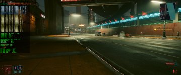

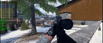

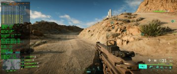

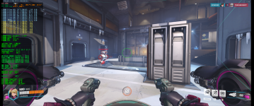

Das sind Temperaturen, die ich in der Regel anliegen habe:
K1600_Cyberpunk2077_2023_04_07_16_36_34_317.JPG K1600_cod_2023_03_18_04_19_36_595.JPG
K1600_BF2042_2023_03_09_13_29_54_371.JPG Overwatch_2023_03_08_11_48_35_431.png
Seit einigen Monate spiele ich fast nur noch DBD, da fallen die Temperaturen noch niedriger aus. :D

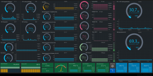

Lüfter laufen um die 550 U/min. Im Hochsommer komme ich zwischen 550 und 650 U/min. Über 700 U/min der Lüfter komme ich noch nicht mal im Hochsommer.
Habe zwei DDC Pumpen verbaut, die auf feste 22 % gesetzt sind.
Damit habe ich um die 74 l/h an Durchfluss anliegen.
Anhang anzeigen 1424588 Anhang anzeigen 1424591
Anhang anzeigen 1424592 Anhang anzeigen 1424593
