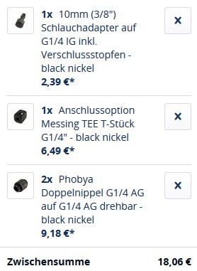

Wenn ich also wie @IICARUS direkt an der Pumpe abzweige, aber ohne Hahn auskommen möchte, brauche ich
So richtig? Sorry, wenn die Frage etwas einfältig klingt. Sobald ich die Einzelteile mal in der Hand halte, wird das sicher sehr viel klarer.

Das mit den Anschlüsse bezüglich dem Ablassen passt so.

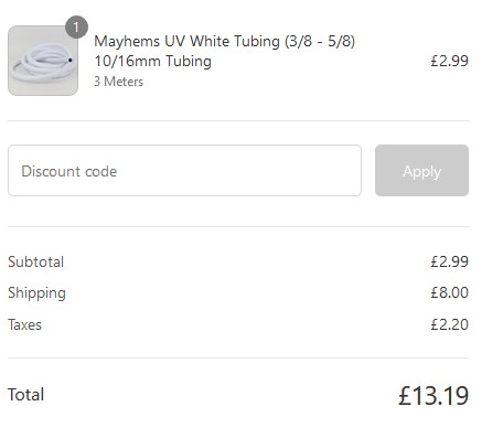

Dann wird das - sofern es keine Einwände gibt - heute meine Bestellung:
- Caseking
- Aquatuning
- Mayhems
Es muss nun also doch der weiße Schlauch sein. ;)

Um mich selbst wegen @IICARUS‘ Bedenken bzgl. Weichmacher im Schlauch zu beruhigen, hier unkommentiert die per Google Translate eingedeutschte Produktbeschreibung des Schlauchs:
Mayhems UV White Tubing ist extrem vielseitig mit neuen "Polymer Additives", die keine Weichmacher in das System auslaugen. Die chemische Zusammensetzung dieses neuen farbigen Schlauchs wurde noch nie verwendet und ist ein brandneues Konzept von Mayhems Solutions Limited. Mayhems undurchsichtige Schläuche wurden in Systemen getestet, die Temperaturen von bis zu 90 ° C und die Innentemperaturen der flüssigen Wärme von 65 ° C erreichen. Der UV-weiße Schlauch ist extrem flexibel und kann Wärmebelastungen weit über die Marken anderer Hersteller hinweg aufnehmen und behält seine Elastizität. Der opake Schlauch von Mayhems hat einen hervorragenden Biegeradius, der für Flüssigkeitskühlsysteme geeignet ist.
Mayhems-gefärbte Schläuche wirken auch teilweise als Auffänger, indem sie lösliche Rückstände absorbieren, die das Erreichen des Systems und dessen Verschmutzung verhindern. Dies ist ein einzigartiges Merkmal und trägt dazu bei, die Flüssigkeit des Kühlmittels im System und die Lebensdauer der PC-Flüssigkeitskühlteile zu verlängern.
Dieser Schlauch wird in Großbritannien entwickelt, produziert und hergestellt, wobei ausschließlich britische Fertigungstechniken und -wissen verwendet werden.
Da unsere Schläuche offen geschlossen werden, um die Kosten niedrig zu halten, ist es ratsam, die Schläuche vor der Verwendung mit warmem Wasser zu spülen / zu reinigen, um Verunreinigungen zu entfernen.“
