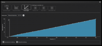

Lüfter können auch nach Wassertemperatur geregelt werden, denn Wasser reagiert träge und so wird es kein ständiges auf und abdrehen der Lüfter geben. Natürlich setzt diese Temperatursensoren voraus, die im Kreislauf mit eingebunden sind und eine Steuerung. Mittels Steuerung werden die Werte der Wassertemperaturen eingelesen und die Lüfter können dann nach bestimmten Kriterien geregelt werden.
Zum Beispiel mit der Aquasuite von Aqua Computer:

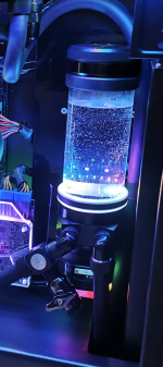

Selbst in einem Ausgleichsbehälter ist oft eine Wasserbewegung ersichtlich und damit dort was zu sehen ist, muss entweder ein Ausgleichsbehälter sehr klein sein und die Pumpe sehr stark oder es muss irgendein Wasserspiel mit beinhalten. Oft wird dann an solch einem Steigrohr ein Brunneneffekt mit verbaut und dann kann das Wasser sprudelnd gesehen werden. Natürlich kann Wasser in der Bewegung auch sichtbar sein, wenn bestimmte Pastellfarben mit ins Spiel kommen, aber von solcher Kühlflüssigkeit kann ich nur von abraten, da diese kleinen Partikel die enthalten sind sich überall absetzen und den Kreislauf verstopfen. Solche Pastellfarben sind daher eher nur für Shop Effekte gedacht die nicht lange laufen müssen.

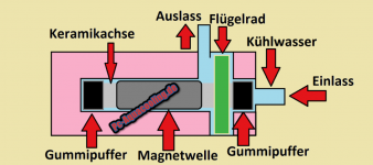

Ansonsten gibt es noch solche Rädchen, die auch oft als Durchflusssensor bezeichnet werden. Dabei handelt es sich im Grunde nur um eine Durchflussanzeige, das Wasser treibt das Rädchen an und das Rädchen dreht sich damit. Hiermit kann aber kein Durchfluss gemessen werden, da es sich nur um eine optische Anzeige handelt. In meinem System habe ich auch solch ein Teil verbaut und bevor mein Rechner hochgeladen ist, kann ich schon daran sehen das meine Pumpe läuft. Finde ich daher als kleine Spielerei sogar noch nützlich.

Steuerung mit Bordmitteln​
Die Steuerung ist auch mit Bordmitteln möglich und kostet so kein extra Geld, Lüfter werden nach einem bestimmten Messwert gesteuert und ohne besondere Steuerungselektronik wird hierzu die Temperatur des Prozessors übernommen. Prozesse eines Rechners können selbst im IDLE Betrieb für Bruchteile kurz ansteigen und dann wieder abfalle und dann hierzu im Bios nichts Spezielles bestimmt wird, gibt es ein unschöner Effekt wo Lüfter immer wieder etwas störend auf und abregeln. Ganz davon abgesehen, dass Wasser, wenn die Drehzahl der Lüfter zu stark abfällt, nicht mehr gut oder ausreichend gekühlt wird oder viel länger benötigt bis eine gewisse Temperatur erreicht wird.
Ein guter Ansatz ist hier eine bestimmte Drehzahl bis zu einem bestimmten Punkt zu bestimmen und erst danach linear ansteigen zu lassen.
Zum Beispiel:
Es gibt aber auch die Möglichkeit sich Temperatursensoren mit im Kreislauf einzubauen und separat noch eine Steuerung wie z.B. einem Aquaero 6, Quadro... denn dann kann auch eine bestimmte Steuerung nach Wassertemperatur bestimmt werden. Das macht auch mit einer Wasserkühlung mehr Sinn, weil Wasser träge reagiert und so Lüfter langsam mit der Wassertemperatur mit an- oder absteigen.
Ashampoo_Snap_Donnerstag, 3. Dezember 2020_15h07m50s_003_.png Ashampoo_Snap_Donnerstag, 3. Dezember 2020_15h07m27s_002_.png
Eine Steuerung z.B. ein Aquaero oder Quadro bietet auch mehr Einstellungen hierzu.
Eine Lüftersteuerung macht Lüfter aber nicht leiser, denn dieses hängt am Ende immer noch von der Drehzahl der Lüfter ab und diese wiederum wie viele Lüfter auf Radiatoren verbaut sind.

Eine Wasserkühlung bildet auch bestimmte Gefahren, da sich Elektrik auch nicht mit Wasser verträgt. Zwar sagt man destilliertes Wasser nach, dass es nicht leidend ist, jedoch leicht leitend wird es dennoch sein. Es kommt noch dazu, dass mit dem Betrieb einer Wasserkühlung das Wasser sehr schnell Inhaltsstoffe aus den Materialien mit aufnimmt und dadurch wieder stärker leitend wird. Daher ist oft Vorsicht die halbe Miete und darauf möchten wir in diesem Artikel etwas näher eingehen.
Anschlüsse​
Die Anschlüsse sind eines der häufigen Ursache, wenn eine Wasserkühlung undicht wird. Zum einen können sich Anschlüsse und deren Dichtungen etwas setzten und sollten daher gelegentlich nachgezogen werden. Beim Aufschrauben von Anschlüsse sind auch die Dichtungen auf richtigem Sitz zu prüfen oder falls schon länger in Verwendung sind ggf. auch mal die Dichtungen dazu austauschen. Ein Anschluss muss auch nach längerem Gebrauch nicht komplett ausgetauscht werden, so dass hier auch einfach der Dichtungsring ausgetauscht werden kann. Zudem sollten Anschlüsse nur handfest und nicht mit Werkzeug angezogen werden. Denn durch die Hebelkraft eines Werkzeuges kann die Dichtung oder auch das Gewinde beschädigt werden. Zudem verkratz man sich auch schöne Anschlüsse, was dann auch nicht mehr so schön aussieht.
Adapter​
Es kann immer mal ein Herstellungsfehler vorkommen und daher sollten alle verbauten Adapter auf Dichtigkeit geprüft werden. Hierbei auch mal ein Adapter leicht bewegen, da manchmal eine Undichtigkeit mit drehbaren Adapter erst, wenn es bewegt wird ersichtlich wird. Drehbare Adapter werden auch mit der Zeit manchmal undicht, wenn innen liegende Dichtungen nicht mehr ganz so neu sind. Wer sich eine aufwendige Wasserkühlung mit vielen Adapter zusammenstellt, wird es auch schwieriger haben alles stets zu kontrollieren.

Das befüllen und entlüften eines Systems was neu- oder umgebaut wurde sollte stets so befüllt werden das NUR die Pumpe Spannung bekommt. Das restliche System sollte hierbei nicht unter Spannung liegen. Denn sollte hierbei was nicht richtig angeschlossen sein oder eines der Anschlüsse oder Adapter doch noch nicht ganz so festgezogen sein und was undicht sein wird die Hardware kein Schaden nehmen so lange keine Spannung anliegen wird. Denn nasse Hardware kann problemlos gut getrocknet werden ohne das es ein Schaden nimmt.
Hierzu eignen sich Überbrückungsstecker (24 Pin) um das eigene Netzteil zum Einschalten überbrücken zu können oder ein altes Netzteil was auch von extern genutzt werden kann.
Phobya ATX-Überbrückungsstecker (24 Pin) - Schwarz Wasserkühlung Pumpen | Preisvergleich Geizhals Deutschland
Ein Netzteil kann auch einfach mit einem Kabel oder Büroklammer überbrückt werden.
PC Netzteil durch Überbrücken auf Defekte prüfen - Anleitung.
Zusätzlich gibt es noch externe Netzteile wie z.B. von Phobya zu kaufen.
Phobya 34W Netzteil auf 4-Pin Molex ab € 16,80 (2020) | Preisvergleich Geizhals Deutschland
Hier ist aber Vorsicht geboten, da hier bereits Pumpen damit defekt gegangen sind. Mit meiner Aquastream Ultimate läuft es gut, eine DC-LT 2600 hat jedoch nur kurz ein Laut gegeben und war dann tot. Kenne auch einige Berichte von Usern mit einer D5 Pumpe dessen Pumpe mit solch einem Netzteil auch defekt gegangen sind.
Mein Tipp​
Lieber ein altes Netzteil nutzen. Wer ein altes Netzteil oder das Netzteil dazu überbrückt sollte aber mindestens ein Lüfter als Verbraucher mit anschließen, da Netzteile ansonsten auch Schaden nehmen können. Im Allgemeinen kann ich nur davor warnen ein laufendes System zu befüllen, denn so schnell wie was ausläuft kann ein System nicht abgeschaltet werden. Wer es dennoch macht, der riskiert im Falle einer Undichtigkeit seine teurere Hardware zu beschädigen.

Ausgleichsbehälter​
Der Ausgleichsbehälter trägt nichts zu Kühlung bei. Zwar braucht mehr Flüssigkeit bis es eine einheitliche Temperatur erreicht, aber Hauptaufgabe einen Ausgleichsbehälter ist nur der Ausgleich zwischen Luft und Wasser. Hierbei erleichtert ein Ausgleichsbehälter das erste befüllen, wenn es eine gewisse Größe hat. Ein sehr großer AGB hat aber überwiegend eher optische Gründe und muss innerhalb eines Zeitraums auch nicht oft nachgefüllt werden. Ein Ausgleichsbehälter gibt es zum einzeln Aufbau oder als Kombi mit einer Pumpe vereint. Zudem gibt es auch hochwertige Ausgleichsbehälter aus echtem Glas statt Acryl oder Plexiglas.
AGB ohne Pumpe​
IMG_20200326_115947.jpg IMG_20200221_124913.jpg AGB ohne Pumpe 1.jpg AGB ohne Pumpe 2 (1).jpg

Natürlich muss das Wasser auch transportiert werden und dazu wird eine Pumpe verbaut. Bei einer Pumpe handelt es sich normalerweise um eine Kreiselpumpe, diese kann kein Wasser ansaugen, das Wasser kreiselt wie der Name schon sagt in er Pumpenkammer und wird am Ausgang wieder rausgedrückt.
Hier mal ein Beispiel von einer Aquastream Pumpe, aber die Funktion ist in etwa immer dieselbe.
Aus diesem Grund muss eine Pumpe immer so verbaut sein, dass Wasser vom AGB durch die Schwerkraft von alleine zur Pumpe gelangen kann, sonst wird es schwierig (nicht unmöglich) solch ein Kreislauf komplett zu befüllen. Nachdem der gesamte Loop befüllt ist, wäre es im Grunde egal wo die Pumpe sitzt, denn wo es rauf geht muss es auch wieder abgehen. Denn so zusagen könnte die Pumpe auch ganz woanders stehen, aber dann muss man mit Tricks arbeiten bis der komplette Loop befüllt ist. Ist zumindest nichts für einen Neuling, der solch eine Wasserkühlung zum ersten Mal zusammen baut. Daher, immer die Pumpe so verbauen das durch den AGB von alleine Wasser zur Pumpe läuft.
