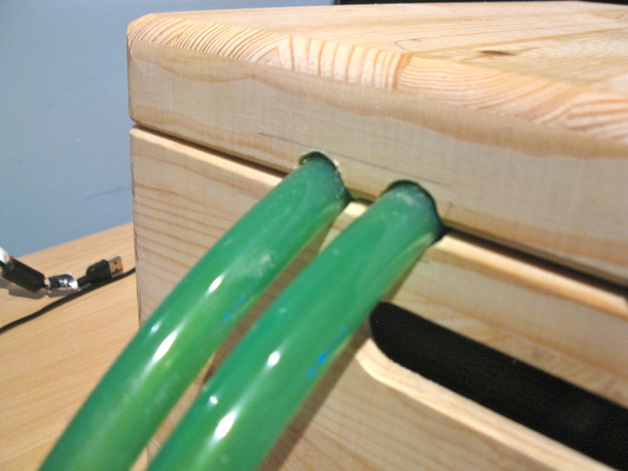

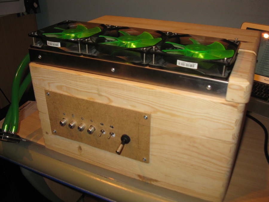

Ich habe mich endgültig für eine Lochposition für die Schläuche zum Kühler entschieden. Ich wollte sie ja erst quasi über den Radiator laufen lassen, habe mich aber in letzter Sekunde umentschieden. Sie kommen jetzt durch Löcher an der Seite, zwischen Wand und Deckel.
So kann ich die Kiste neben einem Benchrig aufstellen und hab trotzdem noch den Netzteilanschluss hinten und die Kontrollen vorne.
Außerdem habe ich kleine Einkerbungen im Deckel für die Lüfterkabel, den On/Off Schalter angeschlossen und etwas Kram bei Aquatuning bestellt.
Das ganze sieht dann so aus:

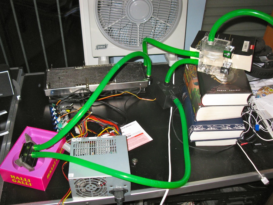

Das Wasser brauch ich zwar eigentlich nicht, ich habe mich aber entschlossen die Teile vor dem eigentlichen Einbau gründlich zu testen und zu säubern, da sie ziemlich unsachgemäß behandelt wurde damals und nie wirklich zuverlässig war.
Also habe ich einen schnellen Testaufbau improvisiert, noch mit dem alten Schläuchen, mir gings nur um Dichtigkeit und Sauberkeit der Teile.
ich merke, ich bin weise geworden!
Dieser Test ging nämlich im wahrsten Sinne des Wortes gründlich in die Hose.
Ich hatte ein kleines Tropf-Leck an der Pumpe (Das war der erste Wasserschaden bei einem Transport über Kopfsteinpflaster) und kurz danach löste sich ein Schlauch am Kühler ( der zweite Auslauf der fast mein Rampage III gehimmelt hätte).
Was soein paar hundert Milliliter Wasser für eine Sauerei anrichten können...
Nagut, nix passiert. Also Lecks gefixt und einen neuen Testaufbau hergerichtet.
Es läuft! Top.

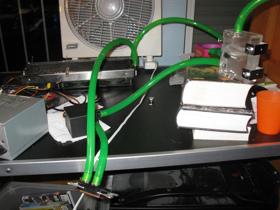

Keine Zeit gehabt, Pumpe zu einem Langzeittest gestartet. Verändere zwischendurch immer malwieder die Orientierung der Teile,drehe den AGB, biege die Schläuche. Mal sehen ob irgendwo noch Lecks auftreten.
Donnerstag
24h Stresstest bestanden. Pumpe so trocken wie der Humor von Martin Sonneborn.
