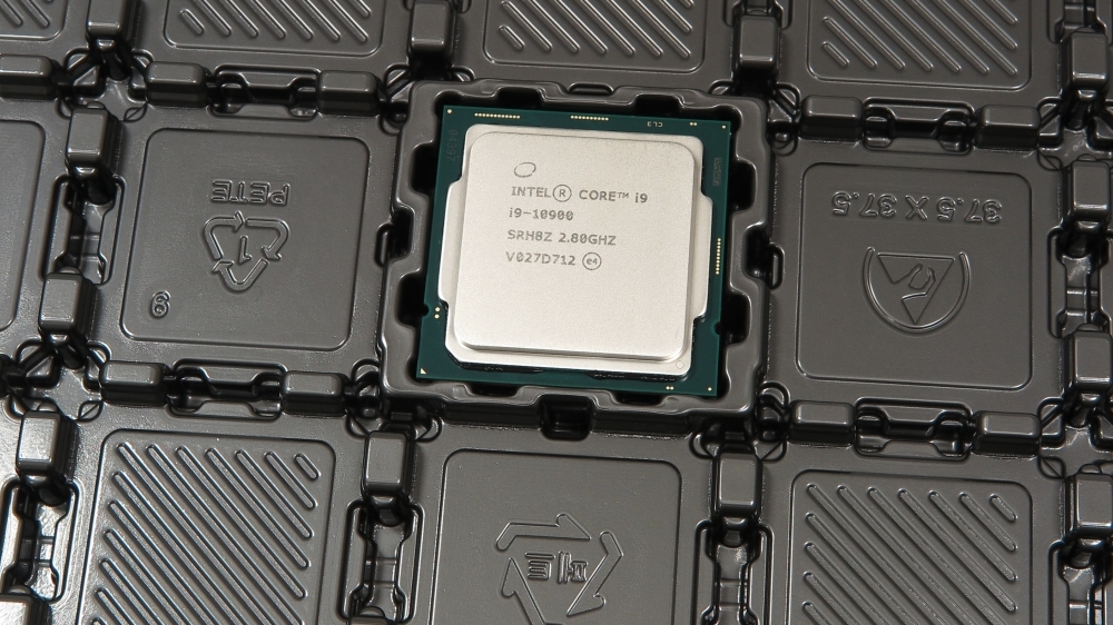

Also bleibt der Intel Core i9-10900F übrig, da der vorgeschlagene Rest AMD ist.
Hier ist mir aufgefallen dass der Basistakt 2.80 GHz beträgt, was weniger ist als bei allen anderen - hat das was auszusagen?

Der Basistakt ist unerheblich, der Turbotakt liegt höher und im Zweifel kann man das Powerlimit leicht erhöhen, z.B. von 65W auf 80W.

Und zur CPU, es muss kein 10 Kerner sind, ein 8 Kerner reicht völlig und Du spart 100,-€. Ich würde trotzdem das Z490 Board und den 3600er RAM nutzen.
