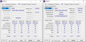

Anbei 2 Bilder mit 2 fehlerhaft erkannten Varianten

Habe wieder beide Module verbaut, wie gehabt, das andere ist bei 2 GB, alles corrupt und nicht auslesbar.

Also der Riegel in Slot 2 scheint für mich defekt zu sein. Oder ein Auslese fehler weil
Module Size 2Gbyte stimmt nicht und auch der Speed ist mit 4800 etwas seltsam wenn der andere wie vorgeshen mit 5200 angegeben ist.
Lt. Screenshot des TE betrifft das aber beide Riegel. In einem Screenshot werden beide Riegel nicht korrekt erkannt.

Der momentane Stand zusammengefasst:
- Keinerlei Probleme oder Abstürze, weder beim zocken, noch auf dem Desktop (RAM läuft mit 6000)
- In CPU-Z kontrolliere ich hin und wieder mal ob die RAMs voll da sind, bisher alles gut (letzte 6 Monate)
In meinen Augen kommt das Board (zumindest meins) einfach mit manchem RAM nicht klar und das obwohl dieser in der QVL steht.
Wenn es neue Erkenntnisse gibt, werde ich es hier posten.
