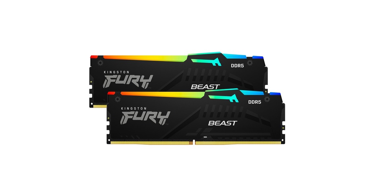

Asus x670e Hero + Ryzen 7 7800X3D. Welchen RAM?

Ich bin mit meinem Kingston kit sehr zufrieden.

Danke für den Link. Ich habe aber den 7800x3D.
Aktuell habe ich den:
Verbaut. Er steht zwar auf der Liste vom Asus Hero aber nicht bei AMD.
Deshalb habe ich mich für diesen entschieden:
Er steht auf der Liste vom 7800X3D und vom Asus Hero.
Werde Ihn heute Abend verbauen und wieder berichten.
Bin sehr gespannt und drücke dir auch die Daumen.
Habe den Ram eben verbaut und das EXPO neu eingestellt.
