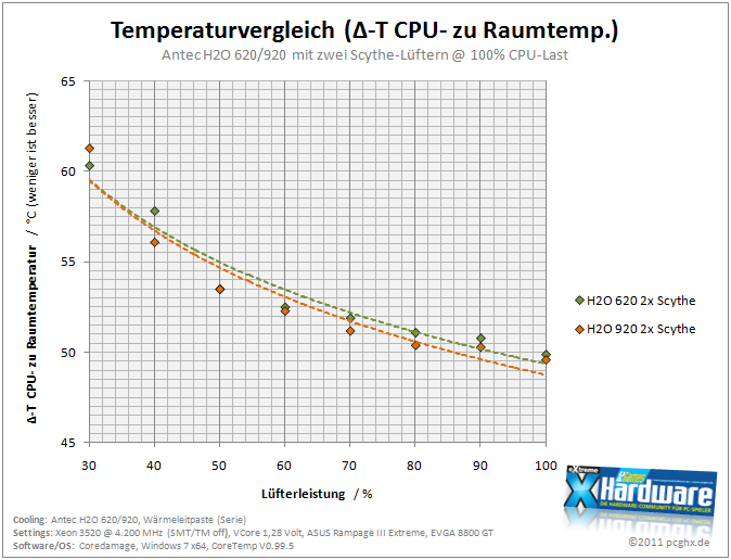

Aber is denn die Antec 620 auch mit den selben werten? Also leistung?
Du solltest vielleicht mal die Tests von Klutten aufmerksamer studieren dann hättest du das hier gesehen ;)
http://extreme.pcgameshardware.de/m...picture421193-vergleich-620-920-2x-scythe.jpg
