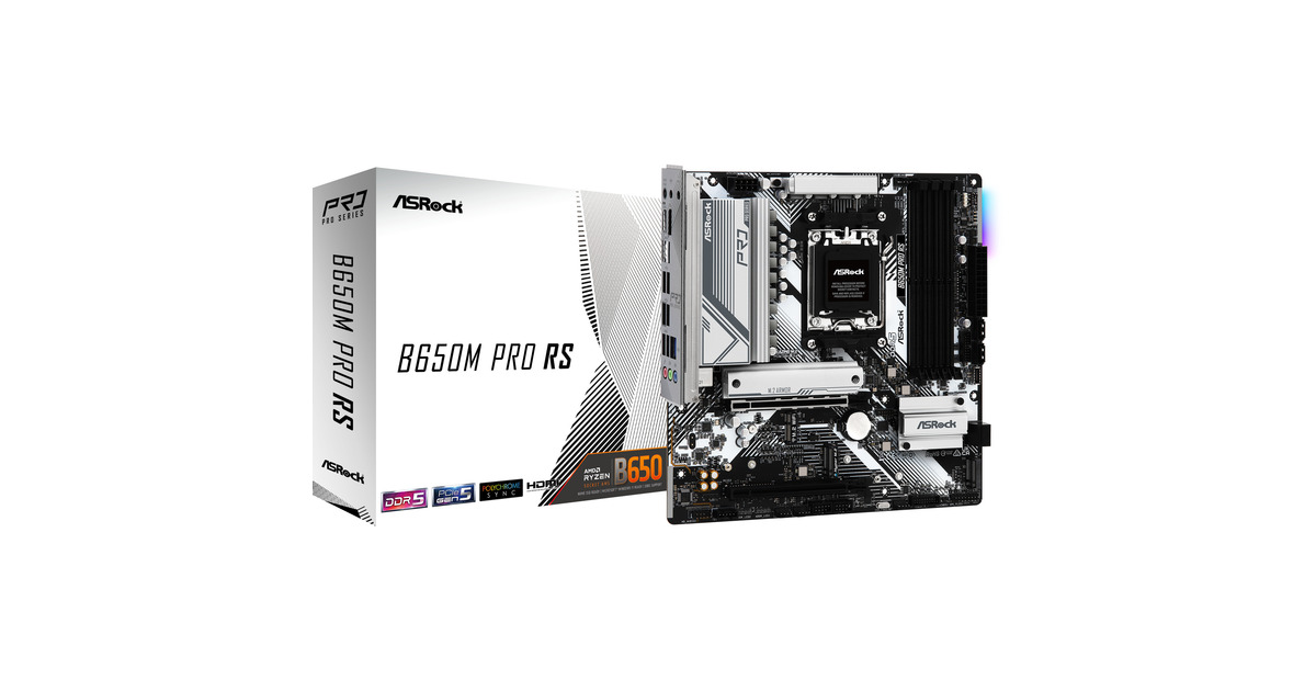

Mainboard ASRock B650M PG LIGHTNING, Mainboard (Art.-Nr.: 100017480) Ware neu eingetroffen, in Kürze versandfertig € 114,90
Das ist kein gutes Board, das liegt schon bei 95° Grad bei 165 Watt verbrauch und wenn der Sommer kommt, geht die post ab. Oder wenn du mal eine neue CPU verbaust, die mehr schluckt.
Hier bessere alternativen.
5-7j Garantie und Neuauflage.

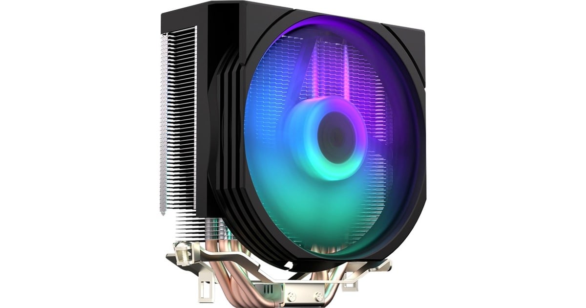

Prozessorkühler be quiet! Pure Rock Slim 2
Den schwachbrüstigen Kühler willst du nicht. Da ist der Endorfy besser zum selben Preis und passend zum Gehäuse auch bunt:
oder du legst paar Euro drauf und hast einen super Kühler:

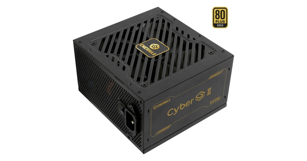

Netzteil Thermaltake Toughpower GT 750W
Damit gibts auch Probleme.
