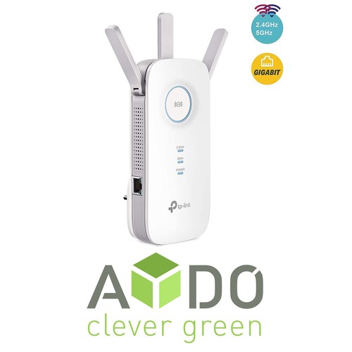

Das Teil hier hab ich schon ein paar mal als Empfehlung bei zu schwachem WLAN mit FritzBoxen gesehen:

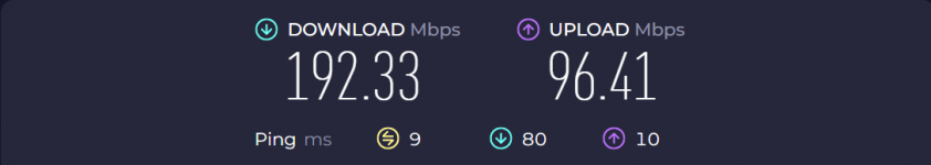

EDIT: Ich habe mal die Antennen von der Netzwerkkarte etwas anders platziert, jetzt scheint die 5 GHz Verbindung etwas stabiler zu sein. Auch wenn die Übertragungsrate (zwischen 290 und 650 Mbit/s) noch immer stark schwankt kommen jetzt tatsächlich 200k bei meinem PC an (realistisch 185 - 195 mbits).
