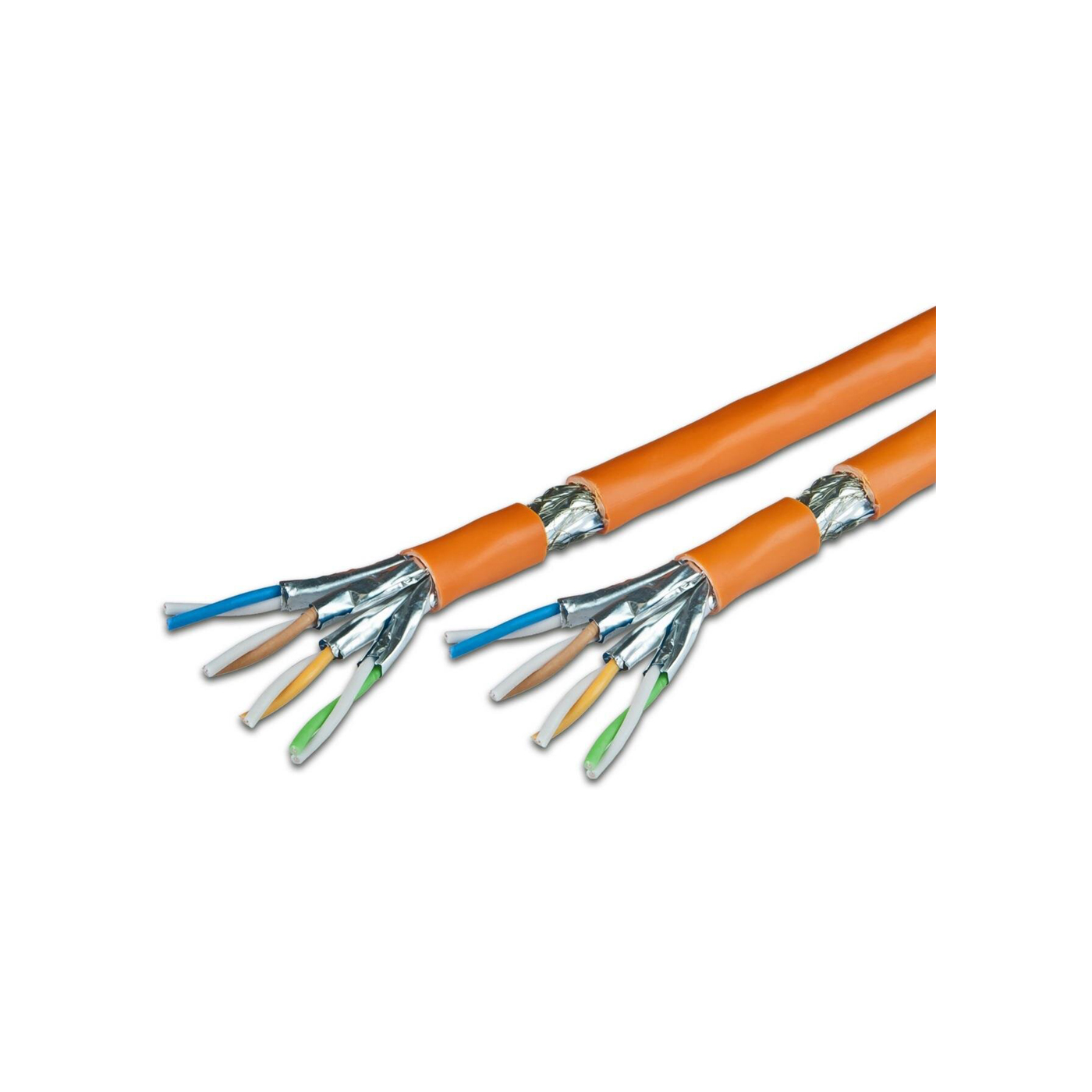

Gibt es denn überhaupt keine Möglichkeit für ein Kabel?
Wlan mit mehreren guten Access Pointe wird teuer.
Dlan funktioniert bei dir ja scheinbar….aber eben nicht mit Mega Speed….50mbit werden zum arbeiten und zocken schon reichen….aber wenn man mehr will (was ich nachvollziehen kann) dann ist dlan bei dir auch nicht das gelbe vom Ei.
Da wäre Kabel wohl wirklich am besten, wenn auch die Fritz repeater nicht deinen Anforderungen entsprechen….aber realistisch gesehen: selbst wenn die nochmal doppelt so gut wie die devolo wären, wärst auch nur bei 100mbit.
Wenn du wirklich 300willst geht wohl nur die unbequeme aber natürlich stabile lan Kabel Variante.
Oder eben die teure wlan AP Mesa variante…..
