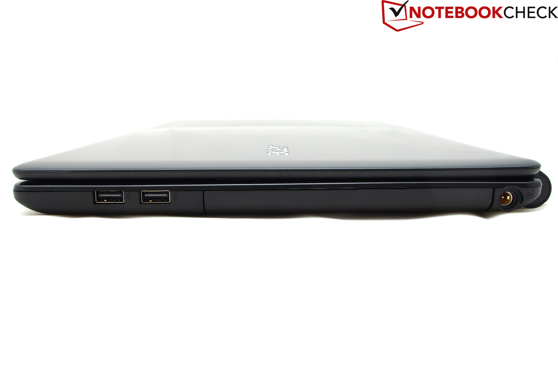

Edit: Bei dem Notebook handelt es sich um dieses hier: Acer Aspire E1-572-34014G50Dnkk Intel Core i3-4010U 4GB 500GB matt HD noOS

nutze doch einmal eine PCGH-Linux-DVD und lösche dann sämtliche Partitionen.
Das Notebook hat kein optisches Laufwerk!
Die einzige Möglichkeit hier ist die Platte einmal komplett zu löschen (sämtliche Partitionen runter) und dann die ganze Festplatte in NTFS zu formatieren.
Danach kannst du immer noch Partitionen erstellen.
