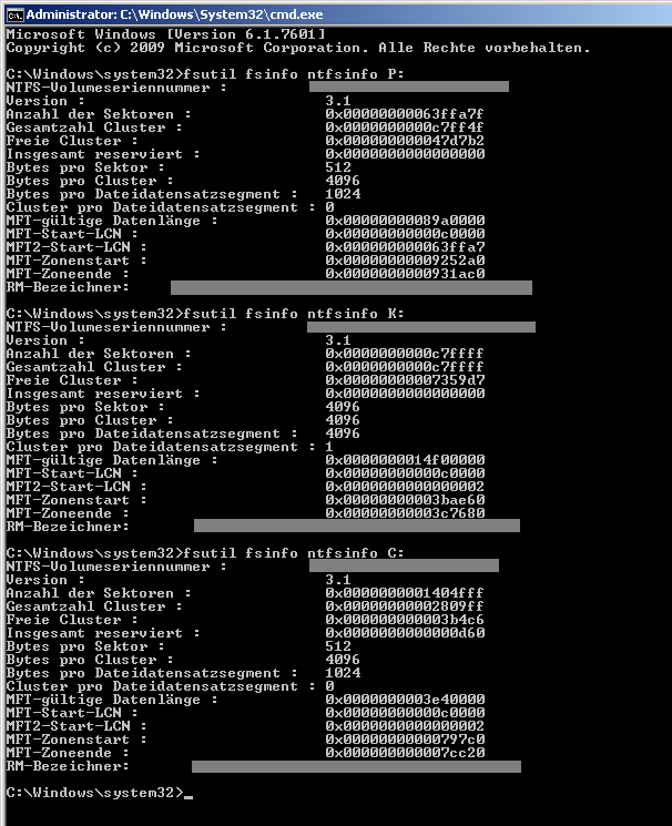

Ich habe hier eine nagelneue 1 TB WD Festplatte, die Probleme mit der Sektorgröße macht. Western Digital WD Blue 1TB, 64MB Cache ab €'*'38,65 (2018) | Preisvergleich Geizhals Deutschland
Das gleiche Modell habe ich auch seit ein paar in meinem 2. PC, dort läuft es ohne Probleme.
Zuerst schlugen das Klonen über einen USB-SATA-Adapter von der alten 320 GB Festplatte mit Clonezilla sowie dd fehl. HDClone 8.0.7 (Free) meinte dann, dass das Klonen zwischen unterschiedlichen Sektorgrößen in der Freeversion nicht möglich ist.
fsutil fsinfo ntfsinfo <Laufwerksbuchstabe>
Der Befehl gibt für die Platte ( K: ) auch tatsächlich eine Sektorgröße von 4096 aus. Bei der alten Platte ( P: ) sind es 512.
Allerdings haben auch die beiden 2TB WD Platten bei mir im Rechner eine Sektorgröße von 512, es sind eine Red die seit 2013 verbaut ist und eine Black von 2015.
Wo ist das Problem? Auf der Platte selbst steht keine Sektorgröße drauf.
Produktionsdatum ist lauf Aufkleber März 2018.

Jetzt wird es ganz skurril.
Ich hatte erst, während ich diesen Thread erstellt habe über ein USB-Sata manuell unter Win7 (wegen Alignment) die 3 Partitionen erstellt und habe die Daten kopiert. Anschließen konnte ich sowohl unter Window 7, als auch unter WinXP auf die Dateien aller drei Partitionen zugreifen und z.B. Bilder öffnen.
Nachdem ich nun die Platte eingebaut habe, sind die Partitionen laut Windows nicht formatiert und angeblich jeweils nur ein Achtel so groß. Weder unter Win7 noch unter XP kann auf die Daten zugegriffen werden.
Anmerkung: Eine zusammen mit der o.g. WD Blue bestellte WD Red 4 TB (WD40EFRX) mit Date Mai 2018 scheint das Problem nicht zu haben. Dort werden die normalen 512 Byte Sektoren angezeigt.

Die neue Platte (K:\) ist per USB-SATA Adapter angeschlossen, oder? Mir ist nicht so ganz klar, ob Du oben die alte 320GB Platte meinst oder die neue?
Falls das so ist, dürfte es das selbe Problem sein, das hier schon seit Jahren für ext. USB-Gehäuse (und damit auch gehäuselose Adapter) immer mal wieder beschrieben wird und das ich erst durch das Forum gelernt habe.
Der USB-SATA-Adapter macht anscheinend mehr wie nur eine transparente Weiterleitung (=Nutzung der Sektorgröße vom Plattenbios). Er konvertiert die eingesetze Platte logisch auf 4096 Byte Sektoren. Keine Ahnung warum, das wäre ja selbst für ein solch steinaltes System wie WinXP mit einer kleinen 1 TB Platte nicht nötig, aber vermutlich macht er das einfach mit allen Platten.
Dass dann weder das sektorweise Kopieren (bei unterschiedlicher Sektorgröße) noch der Anschluss an einen Controller, der von 512 Byte Sektoren ausgeht, nicht korrekt funktioniert, ist wohl leider so.

Die neue HDD hing die ganze Zeit, bis alle Daten manuell kopiert waren extern dran. Die alte 320GB Platte war zu dem Zeitpunkt noch eingebaut.
Die Frage ist nur, ob die 1TB intern erkannt wird. Denn reine 4K Sektoren sollen erst ab Win8.1 gehen. Sektorgroessen von Datentraegern – Thomas-Krenn-Wiki

Der "USB-SATA" Adapter reemuliert die von der Festplatte emulierten 512 Byte Sektoren auf 4K Sektorengröße, das Verhalten war zu Zeiten von XP-SP3 gewünscht um auch dort (externe) HDD >2 TiB nutzen zu können. Wird eine so extern formatierte Platte intern angeschloßen erkennt das OS keine gültigen Formatierungen, FS u.dergl.
Dauerhafte Lösung: ersetzte den Adapter durch einen neueren der die Reemulation nicht durchführt.

@Inzersdorfer, das Problem scheint wirklich der Adapter zu sein. Nur komisch, warum es bei der 4TB Platte nicht aufgetreten ist.
Ich hatte die Platte jetzt intern unter Win7 formatiert, un konnte normal unter beiden Systemen darauf zugreifen. Jetzt werden auch 512 Byte Sektorgröße angezeigt.
Zum Kopieren habe ich jetzt die alte Platte extern angeschlossen und es scheint alles zu laufen. Der wird extern auch eine Sektorgröße von 512 bescheinigt. :daumen:
Aber für die digitale Forensik gut zu wissen, dass so ein kleiner Adapter soo viel Ärger machen und einen ganzen Tag arbeit kosten kann.
