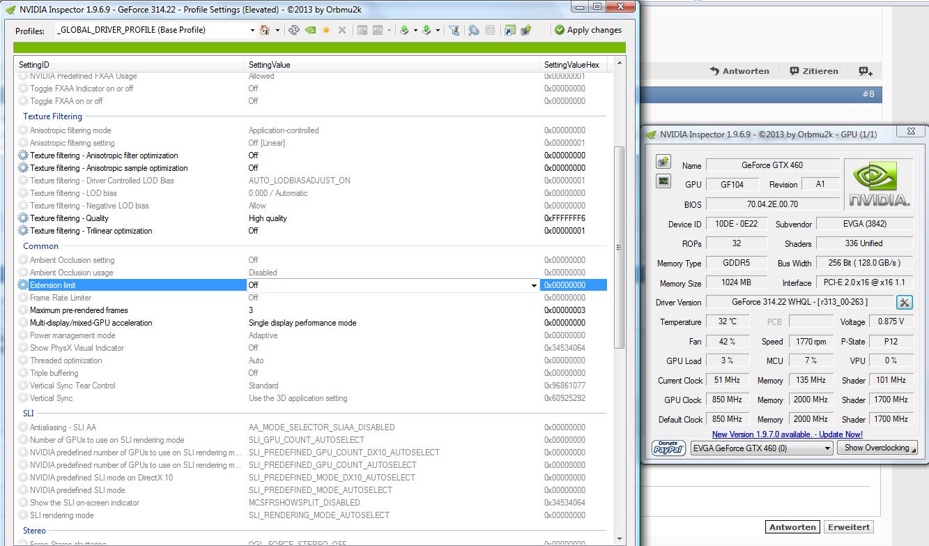

wieso habt ihr ein tearing hatte ich noch nie.
Nimm nvidiainspector und stelle dort maxed pre render frames auf min 2 ich würde 3 nehmen.
je mehr desto weniger inputlag (irgendwie logisch aber 1 frame entspricht fps/1 sekunde bsp 45fps/1 sekunde=0,22ms je frame+3 mal 22ms=0,066 Sekunden inputlag) ne Zehntel Sekunde inputlag die bemerkt man nicht
dagegen vsync was die pre render frames nicht begrenzt 8das können auch 10-??ß frames sein) wird der inputlag unkalkulierbar.
nicht alle games kommen damit zurecht aber die meisten directx und opengl spiele schon.Am besten spiziell die games per profil so einstellen falls ein spiel nicht damit startet.
bei jeden treiber wechsel mus das global profil neu gepeichert werden in nvidiainspector das gilt nicht für spiele profile
nvdidia-inspector-max-pre-render-frames-jpg.639179
