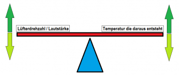

Die Drehzahl der Lüfter stellen ein Kompromiss zwischen Lautstärke und auch der Kühlleistung.
Entsprechend wird es immer was geben, was höher ausschlägt. Das lässt sich daher nur mit mehr verbauten Radiatoren umgehen. Denn dann wird auf einer größeren Fläche noch mehr Wasser zur selben Zeit heruntergekühlt und Lüfter können dann auch langsamer drehen.

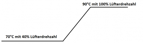

ehm laut Diagramm laufen sie auf kleinster stuffe nur bis 1200 Umdrehung (sind die 140 lüfter) und nein ich glaube schon das meine Radiatorfläche aussreicht.
Die Begrenzer am Lüfter sind reine Reihenwiderstände. Wenn du eh eine Steuerung dahinter hast macht es keinen Sinn den Lüfter selbst auf etwas Anderes als Maximum zu stellen.
Okay da stimme ich Dir zu mit der Motherboard steuerrung dann können sie auch auf Maximum,
aber wobei ich doch ins grübel komme und wenn ich das Diagramm mir so anschaue und interpretiere habe ich die vermutung das ein kleiner microcontroler mit auf dem Lüfter sitzen muss oder können Reihenwiderstände unterschiedliche Lüfterkurfen wieder geben? Da ja anscheid nicht nur die Maximaldrehzahl begrenzt ist sondern die einzlen rpm speed zu den Prozenten anders verlaufen.
