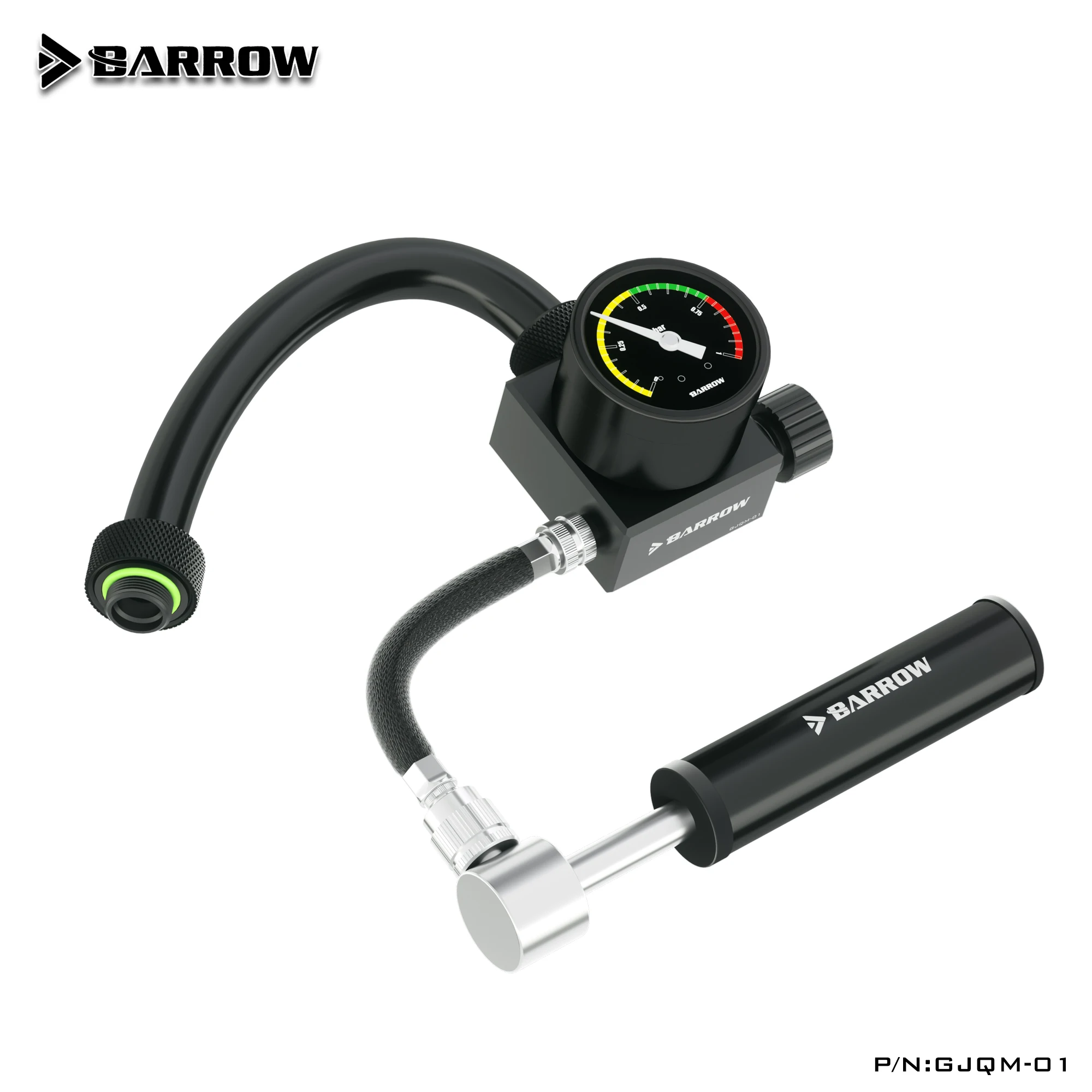

Nutze auch viel Küchenpapier zum Auslegen und ein separates Netzteil um nur die Pumpe mit Spannung zu betreiben. Habe mir aber letztens ein Lecktester gekauft und werde zukünftig auch mein Loop vor dem Befüllen zum austesten unter Druck setzen.
hab auch schon an einen Lecktester gedacht. Aber mir ist das Teil zu teuer.
Habe meines für nur 22,83 Euro (Versand kostenlos) bekommen.
Nur die Lieferzeit war mit fast 60 Tage etwas lange.
Aber da ich es nicht eilig hatte, war es halb so schlimm.
Habe auch nichts darauf zahlen müssen, da bis 22 Euro keine Einfuhrkosten entstehen. Die 83 Cent die ich darüber lag, fielen noch unter den 5 Euro ab wann Einfuhrkosten berechnet werden. Im Internet gibt es auch ein Zollrechner und dann kann genau ausgerechnet werden, ob noch Kosten dazu kommen. In meinem Fall wäre es um die 3 Euro gewesen, der Zoll berechnet aber erst ab 5 Euro was dazu. Über 150 Euro kommen noch Zollgebühren dazu.
Den Aufwand mit außer-EU-Import würde ich mir wegen ein paar Euro Einsparung aber nicht machen.
Alternativ:
Ein Stück Schlauch, ein (altes) Fahrradventil (vom kaputten Schlauch), etwas Kleber dazwischen und ein paar Kabelbinder drum rum. Das ganze an einen freien Abgang und fertig ist die Möglichkeit, Luftdruck auf den Kreislauf zu geben. Manometer hat man dann an der Fahrradpumpe und keine 6 Cent ausgegeben.
23 Euro inkl. Versand ist ein guter Preis und wenn kein Zoll anfällt, sollte sich der Aufwand beim Import in Grenzen halten.
