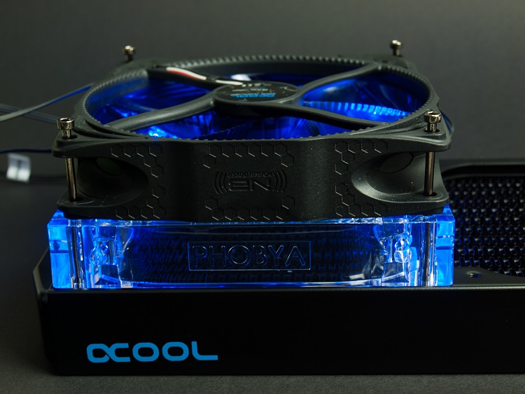

Hat schon jemand selber die EK Vardar in der Hand gehabt? Speziell die F2 mit 1400 u/min? Ich hab letztens nen Video von kensch und co gesehen, da hat er was von Shrouds gesagt. Habt ihr da schon praktische Erfahrungen mit gemacht?

shrouds nur bei push betrieb, oder? bei pull macht es keinen sinn,oder?
Hm sagen wir so, der Effekt ist bei pull etwas kleiner, also Kühltechnisch. Aber Shrouds haben aber auch einen positiven Einfluss auf die Lautstärke.
Ich hatte die vorrangig getestet um eLoops die pull-Problematik zu nehmen, bin aber recht überrascht das die auch generell recht effektiv sind
Er hats ganz winzig erklärt, viel Spaß beim Finger pusten
https://www.youtube.com/watch?v=Z9DDfrbe9Sw
welche shrouds hast du denn benutzt, denn 7€ für die shrouds sind scohn recht happig.
AW: WaKü***Quatsch***Thread
Ja hab die von Phobya, ich kenn auch ehrlich gesagt keine anderen wie die und deren 7mm Hartgummi Version.
Spartipp wäre den billigsten Lüfter zu kaufen und auszuschlachten, sieht halt nicht so hübsch aus
