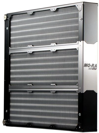

Wenn dann gleich CPU und GPU in den Custom loop andernfalls könnteste auch einfach auf die GPU ne AiO klatschen. da wirds sicherlich demnächst was geben (wenns nocht schon was gibt)
Und wenn Custom loop für 5900x und 6900xt dann sollte man wirklich über nen esxternen Radiator nachdenken (MoRa 360/420) im budget wäre das sicherlich drin
Dann hat man auch keine probleme mit Platz im Case da man auch die AGB/pumpen kombi draußen am Radiator befestigen kann.
selbst wenn da noch nen Radiator reinbekommst.... am ende haste so gut wie garkeine frischluftzufuhr mehr und auch wenig space um die warme luft der Radiatoren aus dem gehäuse zu befördern.....
Kurz gesagt: Passen wird das sicherlich irgendwie... aber nen hitzestau im Case wird sich dann kaum vermeiden lassen mit Internen Radiatoren
Ok dann würde ich sagen nen Mora420 wäre ok. Befestigt man den von außen am Gehäuse oder stellt man ihn einfach daneben? Hab gesehen es gibt Standfüße dafür.

wenn mora dann wie gesagt die vorhandene AiO raus schmeißen für 50€ gibts gute CPU Blöcke... für 70€ können die dann auch leuchten (falls erwünscht)
zur flüssigkeit.... Mein bester Tipp.... Nimm klares gefiltertes wasser die einfachen klaren premixe sind da zu empfehlen... keine algenbildung und somit über nen verdammt langen zeitraum keine wartung (bis auf nachfüllen dann und wann mal nen schluck) gerade mit pastellflüssigkeiten ist eine verstopfung der kühlblöcke vorprogrammiert... die feinnen strukturen in den Blöcken verstopfen irgendwann durch die partikel... also wenn farbe dann Klare farbe kein pastell zeugs esseiden du hast bock alle halbe jahre die kühlblöcke auseinander zu schrauben und den radiator zu spülen.
Ich kann dir z.b sachen das milchige transparente schläuche extrems gut von passiver beleuchtung im case angestrahlt werden... udn auch schlichte schwarze schläuche können schick aussehen.... ich habe lange über hardtubing und schöne pastellflüssigkeit nachgedacht.... schaut man mal ins internet vergeht einem der spaß daran schnell.... farbige flüssigkeit lässt dann auch meißt wenig spielraum mit der restlichen farbgestaltung und beleuchtung
nen transparenter schlauch mit klarwasser schaut muss net immer gleich ausschauen ;) und schlichtes schwarz is auch ganz schick

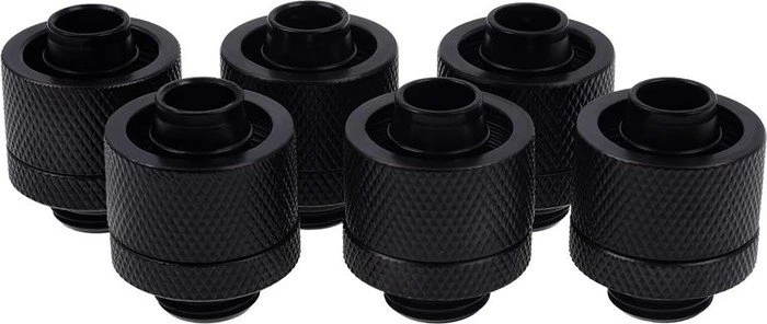

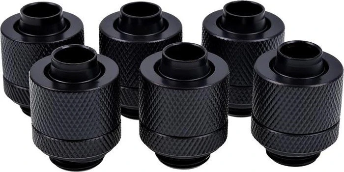

Was ich jetzt noch nicht verstehe ist, warum du unterschiedliche Schlauchdurchmesser verwendet hast?

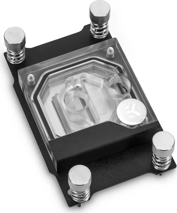

Kühlblöcke gefallen mir ja diese beiden hier, aber keine Ahnung ob die was taugen in Sachen Kühlleistung und der Preis ist auch schon ganz schön heftig:
Fittinge hätte ich gerne sowas hier, weil man dann mit roten Ringen bissel AMD Look erreichen kann:

Ich hab unterschiedliche schlauchgrößen genommen... Ähhhh keine ahnung weil ichs kann :D ne ich glaube war ne "klobigkeits" Entscheidung.... 2ollte die wasserzufuhr oben lang einfach elegant und schlank haben... Da zudem garkeine engeren kurven verlegt wurden ist da 13/10er vollkommen ausreichend .. Der Schlauch ist auch etwas leichter und steifer und hält die Position da oben besser... Das ist ja das schöne an custom loops... Mann Kann es zu 100% nach seinem Geschmack machen.... 16/10er empfehlen such aber schon... Wenn du da was optisch ansprechendes findest.... Es gibt Schläuche und fitting da kann so n Schlauch auch AL mit der Zeit abrutschen... Ein regelm@siges nwchzeiehn der fittinge gerade bei steiferen 13/10ern ist notwendig.... Meine 16/10er halten allerdings bombenfest mit dem EK Schlauch.. Der ist schon geschmeidig und weich und die dittinge hwkten den sehr gut.... Transparente Schläuche sind immer ezmtwas steifer das sollte noch gesagt sein...

Die EK kühlblöcke kannst du nehmen... Bei den fitting en wurd ichs mir 3 mal überlegen... Die roten Ringe siehst du kaum esseiden du hast wirklich ungetempertes Glas... Die Teile sind Luxus und gut... Aber nicht besser als andere.... Kann die optische Entscheidung aber nachvollziehen... Ich war für die Teile schlicht zu Geizig :lol:

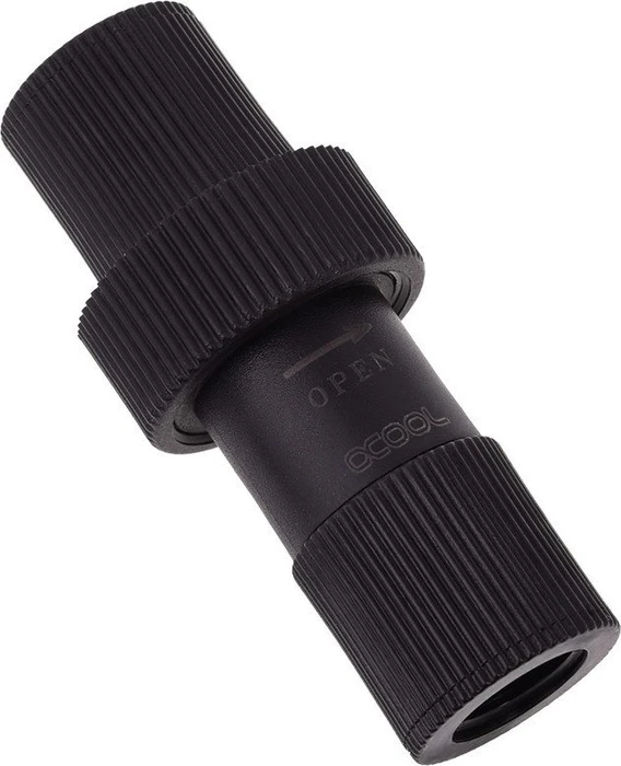

  • Wie ist das eigentlich mit Einfüll- und Ablasshähnen oder sowas? Wäre ja sinnvoll und ich will ein ablassen und neu befüllen auf jeden Fall vereinfachen, wenn ich das mal machen muss

@Michi240281 Zum Block von EKWB: Der sieht im Prinzip nur "gut" (Geschmacksache) aus, wenn die GPU später hochkannt, sprich mit einem Riserkabel, vebraut wird.
Da du aber ein PCIe4 fähiges System hast, verlierst du PCIe4 durch das Riserkabel und musst die GPU an die kurze Leine nehmen und auf PCIe3 umschalten (manuell im BIOS) sonst hast du einen schwarzen Bildschirm! und kommst wenn du viel Pech hast auch nicht mehr ins BIOS ohne CMOS vorher!
Wenn du also die Karte auf Board steckst, kannst du auch andere Blöcke nehmen... da werden noch Heatkiller von Watercool kommen und Aquacomputer hat auch schicke Blöcke in der Pipeline....

Ja mit teuren EK fittingen und velocity blöcken ists am ende n sauteurer spaß.... ich empfehle weiterhin Alphacool eiszapfen die sind günstig und gut verarbeitet mit ner schön scharfen kante an der tülle
den Ryzen Block (so sehr ich dich verstehen kann) würde ich mir definitiv sparen wenn du schmerzen mit dem preis des warenkorbs hast.... das macht am ende nicht so viel her wie es auf den bilder ausschaut....
der GPU block ist an sich preislich in ordnung... 214€ mit backplate sind wirklich okay... ja teuer aber okay 150€ block 50€ backplate... wüprd ich auch zahlen. ist aber auch hier.. n aufpreis für das radeon logo
Die Eiszapfen Fittinge sind aber auch nicht billiger, kostet 6 STück 29€ und die EK mit den roten Ringen kostet einer 5,90€, bei 6 Stück also 36€.

Also ich finde einen MoRa für nen 5900xt und eine 6900xt ziemlich überdimensioniert...
Ich hab zwar nur eine 6800xt, aber ansonsten nahezu das gleiche Setup. Bei mir reichen intern ein 360er und ein 280er Radi mit 800rpm Lüftern um unter Volllast 24/7 (Folding) nicht über 32°C Wassertemperatur zu kommen.
Und meine RX6800xt läuft damit auf 2650Mhz stabil
Wenn es natürlich ein mATK Gehäuse sein soll, dann muss der Radiator natürlich daneben rumstehen :haha:

Also ich habe ja ein BeQuiet PureBase 500DX, da können maximal vorne nen 360er und oben ein 240er Radi rein. Ob das dann reicht? Wäre mir schon lieber, wenn alles intern wäre. Aber passt dann überhaupt alles rein an AGB, Pumpe etc.?!?
Das Pure Base ist schon recht klein, aber bei meiner Frau (gleiches Gehäuse) hat es nur mit mit zwei 240er Radiatoren gepasst (CD Laufwerk im Weg). Allerdings läuft es da auch mit einem Ryzen 7 3700x und einer RTX 2080ti ganz gut, immer auf die Dauer Volllast beim Falten bezogen.
Im Sommer muss man aber dann die Lüfter etwas aufdrehen.

Wenn der MoRa nicht stört, dann ist er eine gute Alternative.
Seit man nicht mehr so oft auf LAN-Partys fährt, bleibt der Rechner ja eh fast dauerhaft stehen. Und mit Schnellkupplungen ist der auch mal fix abgeklemmt.
Das Master hat 2 Anschlüsse für Pumpen, 6 oder 7 für Lüfter und 2 Temperatursensoren. Ist nur die Frage, ob halt diese Wassertempsensoren damit funktionieren.
Mora stört gar nicht, PC steht auf dem Dachboden (mein Reich)! Hätte nur gern so viel Technik wie möglich (auch mit/wegen RGB) im Gehäuse.
Braucht es dann überhaupt noch Gehäuselüfter? Bekomm ich den Chipsatz noch mit gekühlt oder passt das nur wenn die Graka senkrecht steht?
