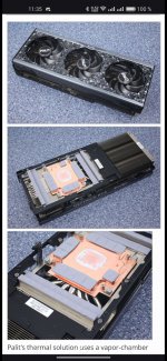

Ich möchte in Erfahrung bringen welche Dicke die Wärmeleitpads der Palit Gamerock 4090 haben standardmäßig.
Ich finde nirgends was dazu und hoffe,
Jemand hier kann mir helfen.
Gruß Mathias

Hast die alte schon auseinander genommen, wenn nein, mach das und miss die Pads nach, die geben ein paar zehntel nach, da verformbar. Wenn Du jetzt ausgebaut bspw. 0,7mm misst in der Dicke, dann waren es 1mm Pads neu, und keine mit bspw. 4mm. Ansonsten frag den Suppert oder teste einfach, aber so viel kann man da nicht falsch machen, und allzu teuer sind die nun auch nicht, da kann man kaufen und probieren wenn man keine Infos hat.
Edit: Ich sehe gerade er hat sogar die Dicke erwähnt. Überall 2mm
Hey du :) das wollte ich vermeiden die GPU vorher aufzumachen da ich vorhabe gleich beim ersten mal öffnen zu erledigen (Reinigung plus wechsel) deswegen versuch ich herauszufinden alles was geht über diese blöden pads 🥲

Ich habe seit 10-15 wenn nicht sogar ein paar Jahren mehr die Erfahrung gemacht, das wenn man keine Infos findet, man selber ran muss. Um zu schauen was man genau braucht.
In wirklich 85-95% der Fälle waren es 1mm oder 1,5mm Pads die man braucht. Die kosten nun wirklich kaum Geld, und wenn du nicht weiter kommst mit deinen Infos, bestellte diese, und wenn du als Beispiel die 1mm Pads nimmst, und die Temps nicht stimmen, dann halt die mit 1,5mm. Es ist nicht einfach wenn der Hersteller keine Infos dazu Preis gibt.
Da hilft nur probieren, aber falsch machen kann man nichts, im schlimmsten Fall stimmen die Temps nicht, dann weist du das Du nochmal nacharbeiten darfst. Aber es kann nichts kaputt gehen, da alles GPU, PCB, VRAM vorher sagt, so und nicht weiter, weil zu heiß.
Nur ein Halbwegs guter Rat, das ist mir bewusst, aber ich stand auch oft vor genau dem gleichen Problem und ich konnte mir so weiterhelfen, ich hoffe es hilft auch Dir. Ansonsten, vllt. hat jemand von den wirklichen Top-Leuten hier (das meine ich absolut ernst) einen besseren Rat, alles gute für Dich und deine Grafikkarte!
@blautemple vielen dank für alles :) das hilft mir sehr weiter. Meine suche hat ein ende 🥳🤘
@EnCore auch dir viiielen dank. Ich finde es toll das es noch Leute gibt mit Engagement..... ich werde 1mm sicherheitshalber bestellen und bei Bedarf doppelt legen :) aber 2mm ist ein guter Ansatz. Endlich die suche beenden zu können 🥳🥲
