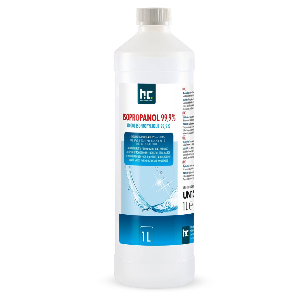

Huhu,
wenn man Wärmeleitpaste von einer GPU oder CPU entfernen möchte habe ich immer dieses genommen
Isopropanol 99,9%
jetzt frage ich mich gerade was passiert wenn das Zeug auf der Platine landet, kann ich dann wegschmeißen weil es kaputt ist wegen Strom-Leiten oder sowas, oder passiert da nichts ?
Moin, da passiert rein gar nichts. Wird ja auch beim löten genutzt.
Falls du mit der Dicke der Pads nicht zurecht kommst kauf dir thermal putty.
In der "kleinen" Fertigung von meinem früheren AG haben wir Iso zum Reinigen der Platinen von Flussmittelresten genommen. Die wurden im Bereich Luft- und Raumfahrt eingesetzt.
Da passiert nichts. Iso ist ein übliches Produkt für sowas.
