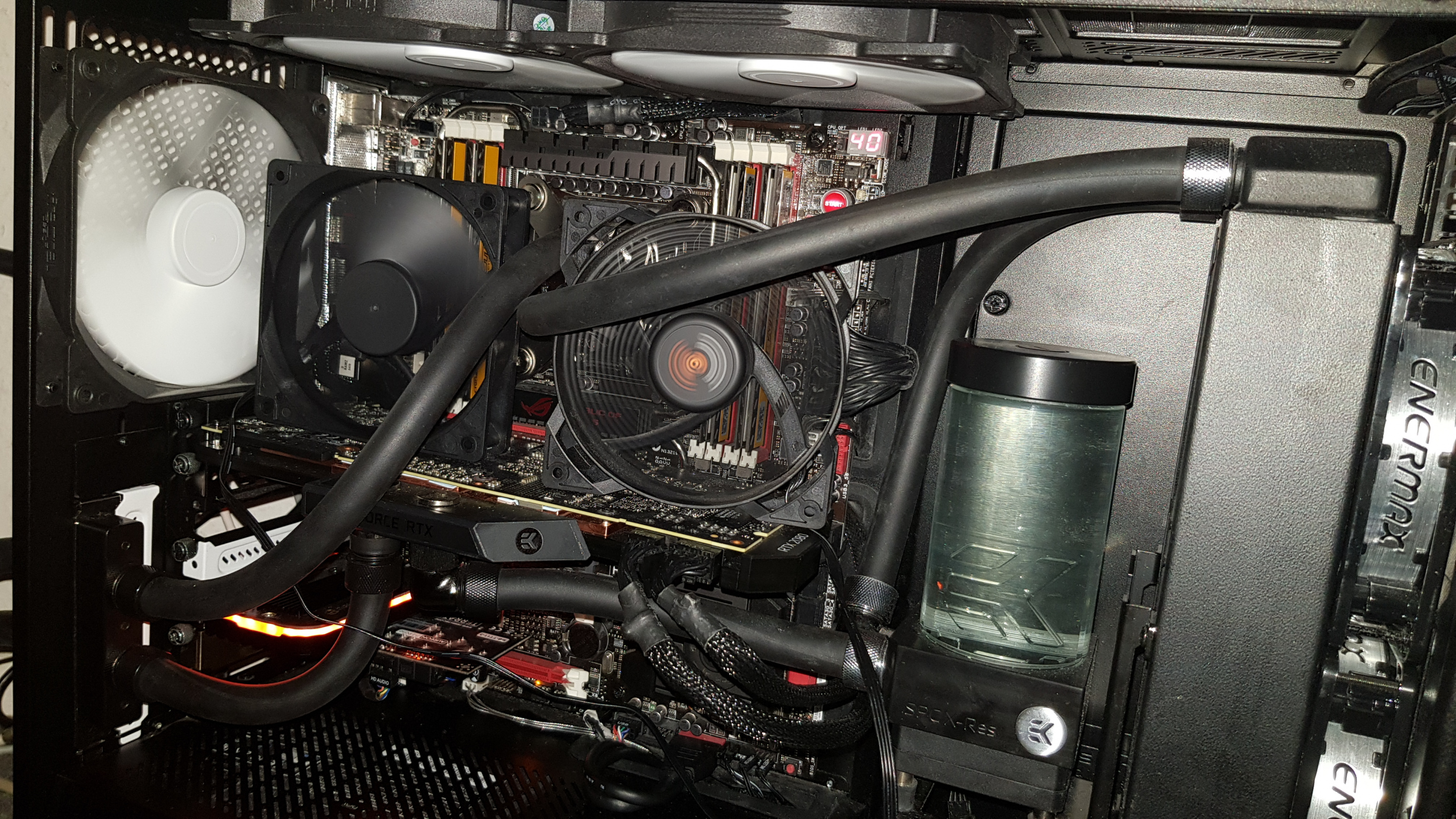

Naja, meine Lüfter sind natürlich auch geregelt. Hier mal meine Lösung (wobei ich den BeQuiet-Lüfter eventuell auch so einklemme, dass der den oberen Kühler der Spannungswandler direkt anbläst...):
Seitdem mir damals mein Z68 Pro3 den damaligen 2500K gegrillt hat und sich ne Woche später ein MOSFET in Rauch aufgelöst hat bin ich mit den Spannungswandlern übervorsichtig geworden...

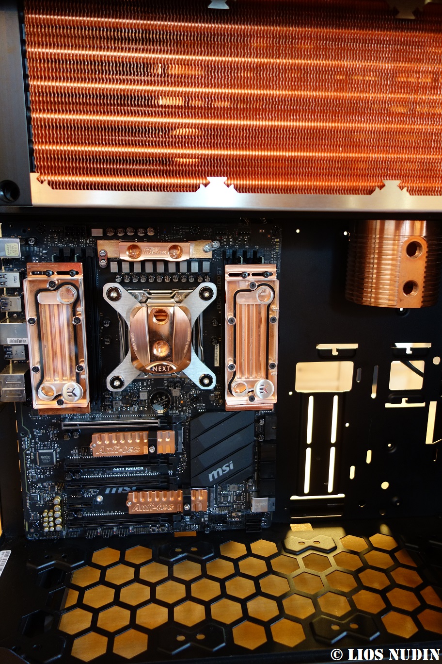

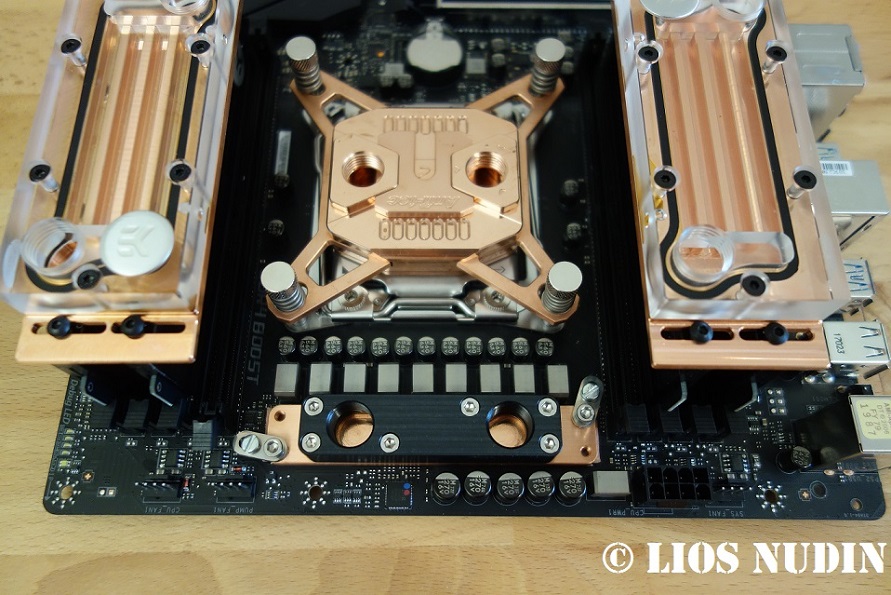

35€ reichen, wenn bereits ein Kreislauf mit erweiterbaren Komponenten vorhanden ist. Du hast bei der Mainbaordauswahl eine geringere Einschränkung (keine teuren Monoblöcke für eine handvoll Boards nötig) und du brauchst bei einem Mainboardwechsel nur die Bodenplatte erneut zu bestellen.
Bei den Sockeln TR4 und 2066 imo immer eine Überlegung wert.
Zwei Beispiele von zwei unterschiedlichen Firmen:
