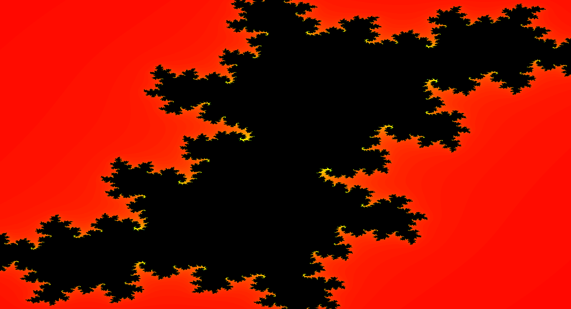

Eine Julia-Menge

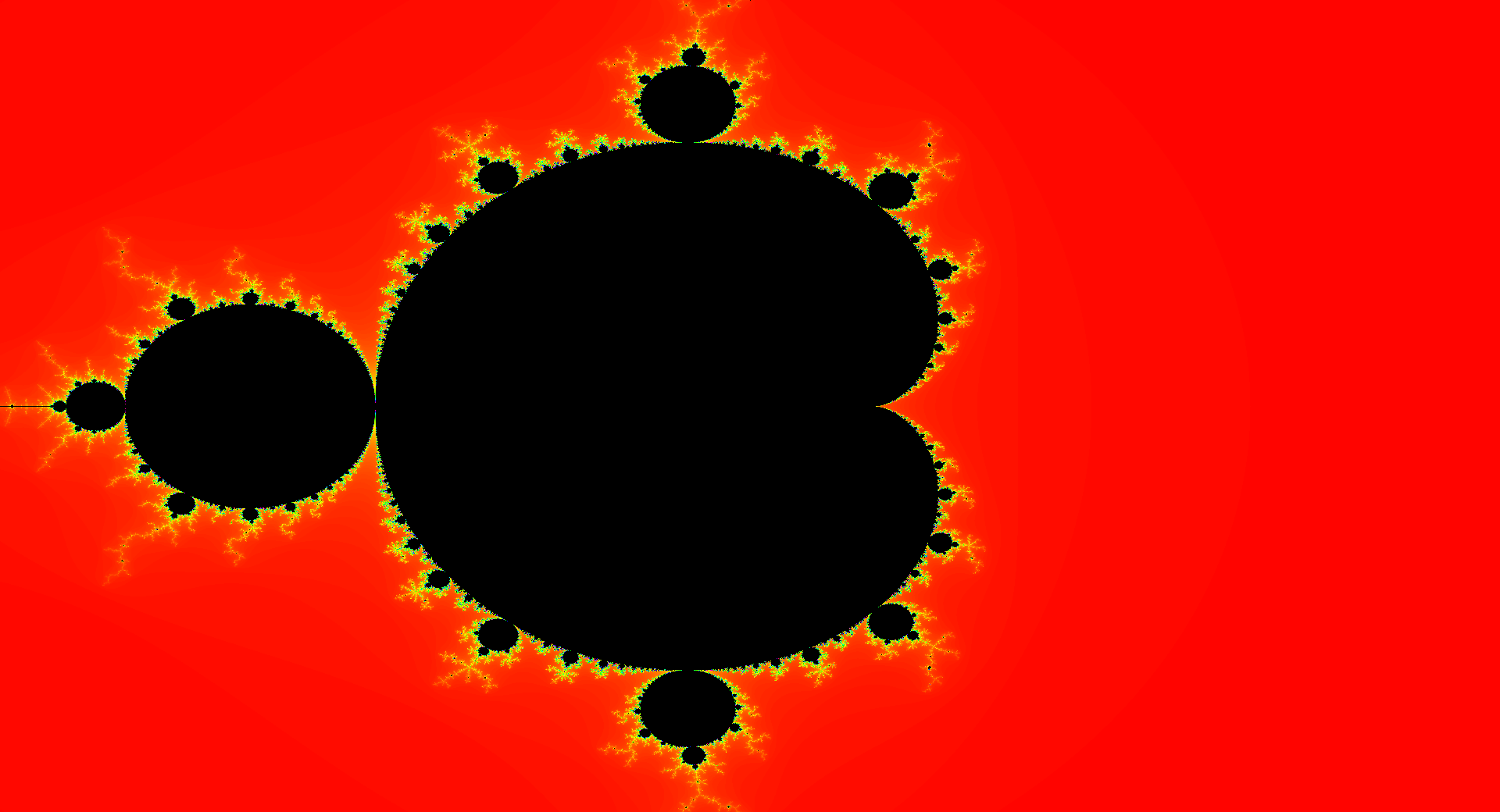

Die ganze Mandelbrot-Menge

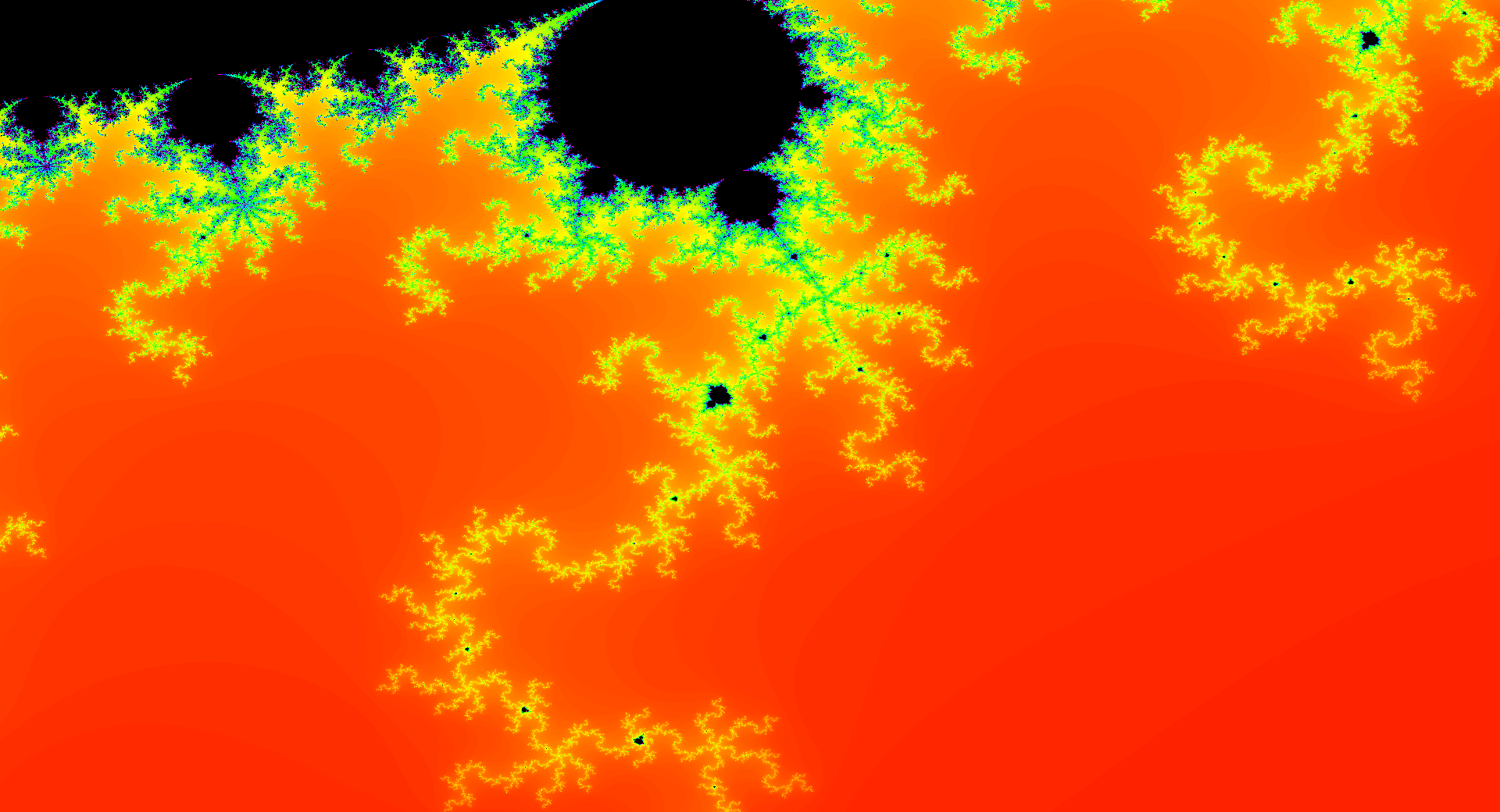

Der Teil unter dem "Kopf"

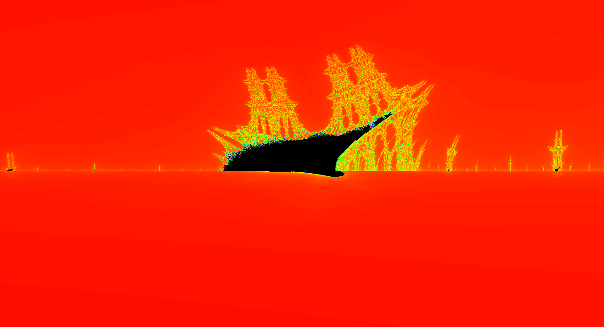

Das Brennende Schiff Fraktal

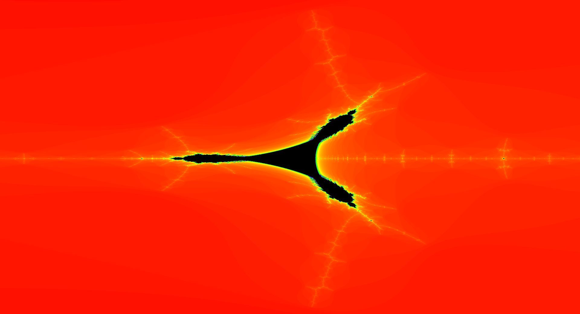

Tricorn
