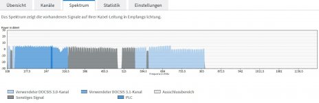

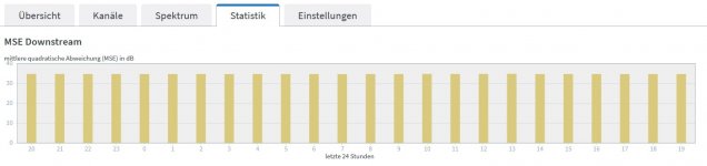

Habe seit kurzen eine eigene 6690 an einem VF 1 GB/s Anschluss mir sind da die nicht korrigierbaren Fehler aufgefallen einfach gefragt sind diese so akzeptabel? kenne mich da 0 aus.
Auf den Screenshots sind das Fehler nach 1 Tag es sind mal mehr mal weniger steigen aber natüprlich je länger die Box läuft.
Probleme eigl keine zumindest nichts schlimmes Speed Ping etc passt soweit auch Fritz OS ist das aktuellste 7.56.

Naja Paketverluste hat man immer wieder, wichtig ist das du keine Einschränkungen merkst.
Wenn dich das sehr interessiert gibt es bestimmt da so Richtwerte.
Packetloss hab ich jetzt noch nicht getestet zumindest der cs:go netgraph sagt alles gut :-) .
Mir sagen die Werte nur leider nicht viel was da jetzt ok ist oder nicht
Dann werde ich das mal beobachten und die Box jetzt mal durchlaufen lassen anderes Kabel hatte ich auch schon getestet
Kannst ja mal einen Test machen. Ich habe genau 0 Packetloss. Lass einfach mal eine Test ein wenig durchlaufen. Wenn etwas mit dem Kabel nicht in Ordnung wäre, dann hättest Du vermutlich spürbare Beeinträchtigungen. Bei mir hatte mal eine Maus das Kabel im Keller angenagt, aber nicht durchgebissen. Das führte dazu, dass ich immer mal wieder random Disconnects und Packetlosses hatte, die nicht nachvollziehbar waren. 2 Techniker waren da und konnten sich das alles nicht erklären. Erst der dritte kam der Ursache auf die Spur.
Hab ich grade gemacht per Website und CMD 0 packet loss ping immer zwischen 17 und 22ms.
Ich denke werde das so laufen lassen und beobachten habe auch gelesen das es evtl an der CMTS liegen könnte.
Die ist bei mir unbekannt was bedeutet das es eine vCMTS ist und es da bei der Anmeldung zu Fehlern kommen kann.
Naja solange es geht ist ja gut hätte ja sein können das meine Pegel Dämpfung etc voll aus dem Ruder ist

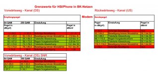

Es gab doch auch mal von VF ne Tabelle in der drin stand, was der eigene Anschluss erfüllen muss. Ich guck mal kurz.
Edit: Habs gefunden:
Wenn dein Anschluss innerhalb dieser Werte liegt ist alles ok.
Du siehst bei dir z. B. Kanal 5 256 QAM mit Powerlevel 2.9 dbmv
Vodafone sagt in der Tabelle da unten -3,9 bis 13 dbmv ist top.
Also ist bei dir zumindest der Kanal top.
