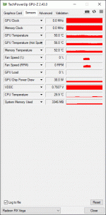

Hier mal kurz Werte aus dem Idle, mehr kann ich nicht auslesen. HW Monitor liest die GPU nicht mal mehr aus, nur MB, CPU und die SSD
