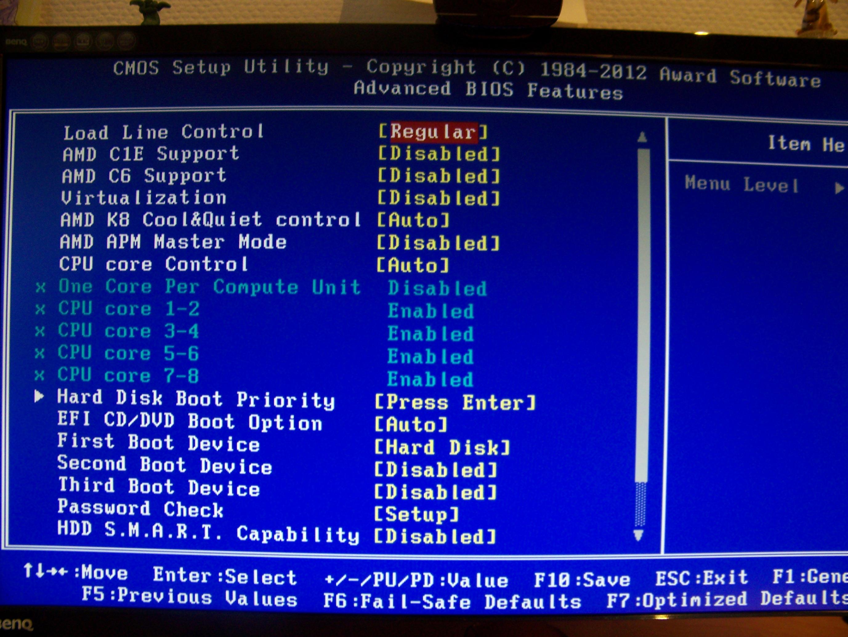

Im Bios gibts eine Funktion die nennt sich APM Master Mode, deaktivier die mal, dann sollte der FX unter Last nicht mehr trotteln. Hier wird das schön erklärt. AMD FX-8150 - Bulldozer im ausführlichen Test - (Seite 19) - HT4U.net
Wenn du APM Master nicht finden solltetst, drückst du im Startpost vom Bios STRG+ F1, das schaltet dir die versteckten Optionen frei.
http://www.computerbase.de/forum/attachment.php?attachmentid=287001&d=1340829523
Ich habe den APM Master Mode nun deaktiviert,es hat sich aber nichts geändert.
