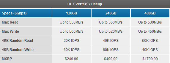

Die Vertex3 gibt es derzeit in 3 verschiedenen Ausführungen:
Herstellerangaben

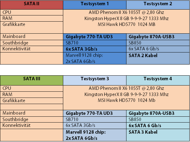

Dieses Review wird sich zum einen mit der Vertex 3 beschäftigen, als auch mit deren Zusammenspiel zweier Mainboards. Die Unterschiede der beiden Boards sind, dass das GA-770TA-UD3 eine veraltete Southbridge 710 als Controller einsetzt, das neuere GA-870-USB3 hingegen die neuste Southbridge SB850. Mit dieser sollten auch die besten Ergebnisse erzielt werden können.
Zum Testsystem:

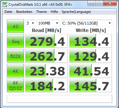

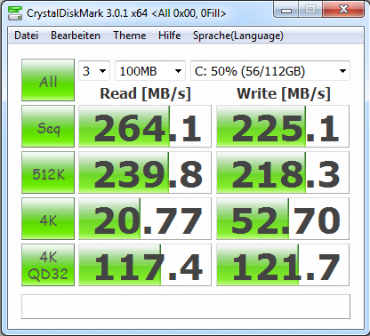

Crystal DiskMark

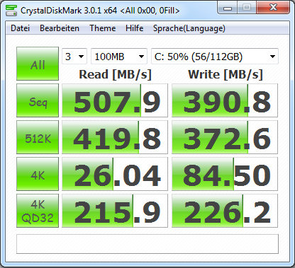

CDM mit dem Gigabyte 770TA-UD3 an einem SATA2 Port.
CDM mit dem Gigabyte 770TA-UD3 am SATA III Marvell Controller.
CDM mit dem Gigabyte 870A-USB3 am SATA III Port.

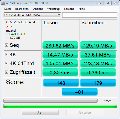

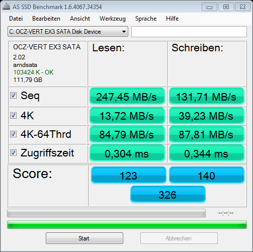

AS SSD Bench
AS SSD mit der Vertex 3 120 GB am SATA II Anschluss des Gigabyte 770TA-UD3.
AS SSD mit der Vertex 3 120 GB am SATA III Anschluss des Gigabyte 770TA-UD3.
Um die elendigen Diskussionen ob nun ein SATA III Kabel im Vergleich zu einem SATA II Kabel leistungsmäßig sein Geld Wert ist oder nicht, habe ich mir überlegt, diesen Sachverhalt mit meinen Mitteln entsprechend zu ergründen.
Wahrscheinlich muss ich dazu einen "Secure Erase" machen, deswegen gibt es diesen Vergleich erst einmal nicht. Ich werde die Platte erst mal schön erholen lassen und dann eventuell auch einen Secure Erase in Betracht ziehen um die geringen Unterschiede zwischen einem SATA II und IIIer Kabel nachzuweisen. (oder auch nicht :D)
AS SSD mit der Vertex 3 120 GB am SATA III Anschluss mit einem SATA II Kabel am SATA III Port des Gigabyte 870A-USB3.
AS SSD mit der Vertex 3 120 GB am SATA III Anschluss mit einem SATA III Kabel (0,3 m) am SATA III Port des Gigabyte 870A-USB3.

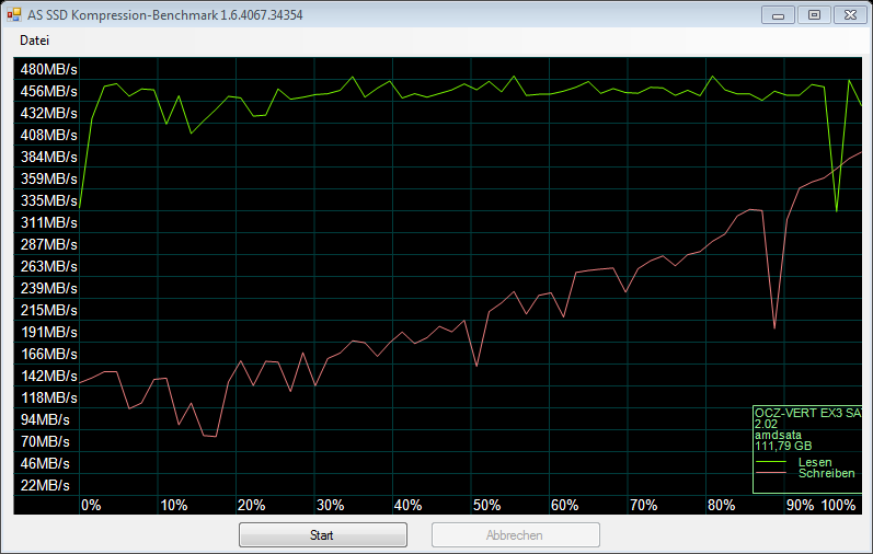

Und wie gewünscht noch einen Kompressions Bench dazu auf SATA III am 870A-USB3.

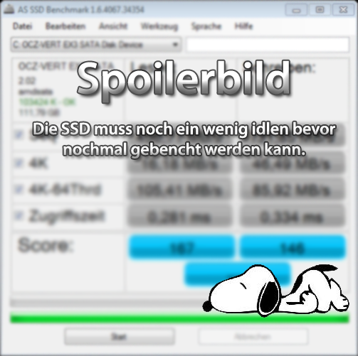

Tests nach Secure Erase (hab keine Bestätigung bekommen ob er geklappt hat oder nicht ......) mit Sata II Kabel
das ganze nach Secure Erase mit Sata III Kabel
Also ich werd aus den Zahlen nicht schlau, was Sata II und III Kabel anbelangt.
Danke

Könntest du vielleicht noch die Tabelle von dem Kompressionsbenchmark bei Crystal Mark reinstellen?
meinst du damit die Zufalls_Fill Einstellungs Ergebnisse ?
Einen Kompressions Bench gibts soweit ich weiß nur noch ins AS SSD :D den hab ich dir rein
