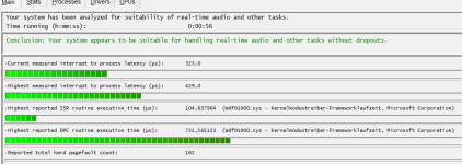

Hmm, ich habe mal den Screenshot von Latencymonitor angehängt. Ich sehe da jetzt kein Problem.
Ich habe die DAW mit den Störgeräuschen mal dabei laufen lassen.
